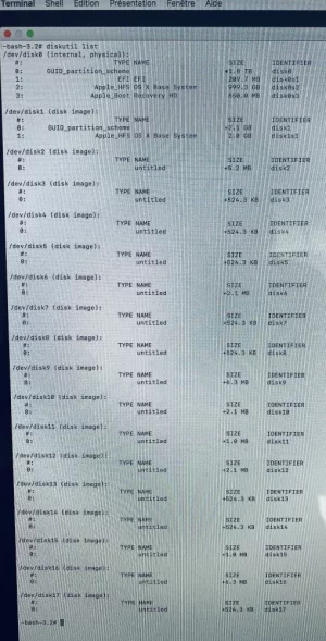

Je suis Titmanuevalys, j’ai un iMac mi-2011 qui est actuellement HS, peut-être vais-je trouver enfin LA solution, vous allez lire encore une fois les mêmes histoires !
Moi aussi j’ai voulu faire le grand ménage histoire que mon Mac adoré se fasse une seconde jeunesse bien à moi cette idée... il m’est impossible de réinstaller l’OS, 3 semaines sans mon Mac... des dizaines de tentatives, 6 chat avec les services d’aide Apple, demande auprès de mes amis, aide et lecture sur internet sans succès, contact avec un réparateur mais facture salée...
Je tente un dernier espoir dans votre super forum, quelqu’un peut-il m’aider ? Ci joint une photo de ma manip diskutil list dans le terminal :
Mon problème c’est que l’installation n’aboutit pas et m’affiche ce message d’erreur : « volume contains macos or os x installation media »
Un énorme merci d’avance si vous pouvez m’aider à sauver mon iMac

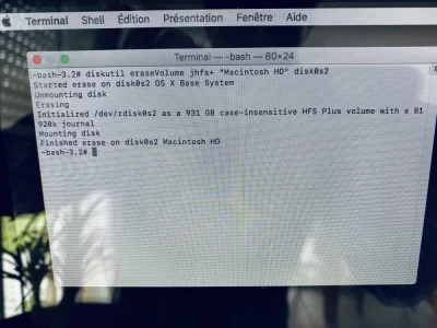

Bonjour Titmanuevalys
Passe la commande :
diskutil eraseVolume jhfs+ "Macintosh HD" disk0s2
  • (respecte tous les espaces - "Macintosh HD" avec les "") la commande reformate le grand volume OS X Base System (999 Go) => en un volume Macintosh HD
Note : le grand volume a été restauré d'après le volume OS X Base System de l'OS de secours démarré (en utilisant le menu : "Restaurer" - confondu avec "Réinstaller"- de l'Utilitaire de disque). Résultat : c'est devenu un clone (au nom près) de volume de secours. Qui a hérité de la source la propriété de ne monter qu'en lecture seule => ce qui verrouille le volume.
Parfait : volume reformaté -->
- quitte le terminal. Dans la fenêtre des 4 Utilitaires macOS (ou OS X - selon l'OS) > lance l'option : "Réinstaller macOS" (ou OS X) => et choisis Macintosh HD comme destination lorsque cela te sera proposé.​

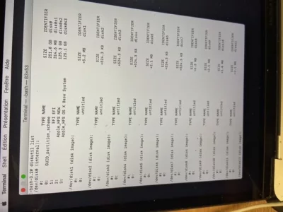

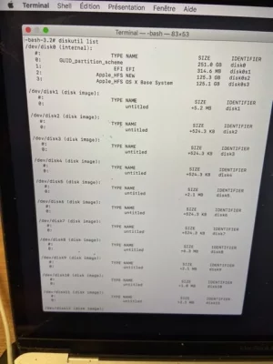

J'ai réussi à prendre une photo !
SOS, s’il vous plait :)
Bon : je vois les 2 volumes NEW & OS X Base System de 125 Go chacun. OS X Base System (vu son initulé) est manifestement un clone de volume de secours > et tu dois être démarré actuellement sur le clone d'OS de secours qu'il héberge.
- est-ce que tu peux décrire à présent ton problème ? - tu ne peux pas démarrer sur le volume NEW ?​
Je ne peux pas démarrer l'ordinateur. Je ne peux pas installer l'OS car je ne peux sélectionner aucun disque lors de l'installation. J'ai un ami qui a tenté d'aider mais c'est lui qui a partitionné le disque de 256 en 2 partitions de 125gb. Quand je démarre l'ordinateur de facon normale j'ai juste un point ? qui apparait et clignote. Je suis perdu dans cette histoire.
Il a restauré os x base system sur une des partitions de 125, d'où le volume de cette partition qui devrait être bcp plus petite, on m'a dit.

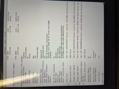

Passe la commande :
diskutil info disk0s2
  • qui affiche un tableau d'informations sur le volume NEW
