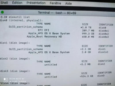

Je n'arrive pas à reformater mon disque principal pour y réinstaller high sierra
je ne peux pas le monter ni le partitioner
Après avoir parcouru le forum j ai fais cette manip pour vous envoyer la photo
Merci de votre aide
Bonjour Gyro
Le grand volume de 999 Go s'intitule OS X Base System > comme le petit de 2 Go. Le petit est celui de l'OS de secours démarré (porté par une image-disque contenue dans le volume Recovery HD). Tu as dû démarrer sur cet OS de secours et utiliser la fonction : "Restaurer" de l'Utilitaire de disque => pour restaurer le volume de secours au grand volume intitulé alors Macintosh HD. Lequel est devenu un clone du volume de secours. En héritant de sa propriété de ne monter qu'en lecture seule. Toutes les données antérieures de Macintosh HD ont été effacées.
- est-ce que tu en as conscience ? - veux-tu reformater le grand volume avant réinstallation.​
Lance l'Utilitaire de disque > sélectionne le grand volume OS X Base System (999 Go) > menu : "Effacer" > options : format = Mac OS étendu (journalisé) & nom = Macintosh HD => Appliquer.

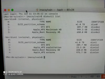

diskutil list
  • et reposte le haut du tableau comme tu l'avais fait précédemment => que je me rende compte de la situation. Voir déjà si tu n'es pas démarré sur l'OS de secours clone du grand volume. Ce qui expliquerait l'impossibilité de démonter le volume démarré.

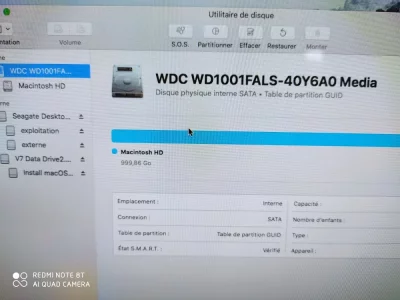

Bonjour @macomaniac
Si, ça a fonctionné, j'ai effacé et renommé le volume "WDC WD1001FALS-40Y6A0 Media"
Je vais essayer de réinstaller l'os dessus le nouveau volume "Macintosh HD"

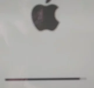

par contre quand je boote dessus, ça ne démarre pas, le chargement se bloque
après un autre essai la barre est allée à fond, mais pas de démarrage, j'ai booté sur l'externe (exploitation)
Refais un clonage avec CCC : exploitation => Macintosh HD et retente un démarrage sur Macintosh HD.
