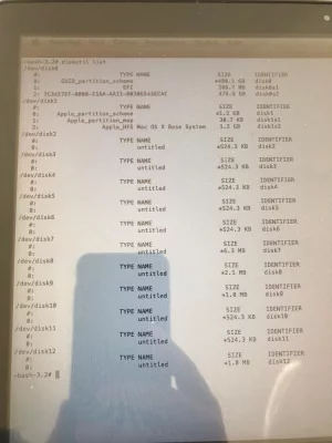

Bonjour !
Je me permets de vous écrire à mon tour car j'ai aussi un problème avec mon MBP... Depuis 5 jours, j'essaye de le démarrer mais sans succès. Je peux aller jusqu'à la fenêtre avec mon nom d'utilisateur et je mets mon mot de passe utilisateur. Ensuite ça dépend, soit :
-le logo du dossier avec le point d'interrogation à l'intérieur
-le logo "interdit"
J'ai donc cherché des solutions, j'ai essayé de réinstaller l'OS mais je n'ai même pas de disque dur qui s'affiche quand vient le moment de choisir un disque. J'ai essayé de réparer le disque car un message disait : "vous devez réparer la carte de partition efi". Je suis tombé sur ce post. J'ai lu presque toutes les pages... J'ai suivi ce que recommandait Macomaniac mais en vain :(.
J'arrive quand même à accéder aux utilitaires MacOs. Donc je vous transmets la liste "diskutil list" :
Par avance, merci pour votre temps et pour votre aide.
Badenjunior
Bonjour Badenjunior
La partition principale du disque de 480 Go porte la mention : 7C3457EF-0000-11AA-AA11-00306543ECAC. Il s'agit de l'UUID qui désigne universellement le type de partition : "Apple_APFS". Il n'est mentionné dans un tableau de diskutil que lorsque le Système démarré ne reconnaît pas l'apfs > étant antérieur à ce système de fichiers.
- c'est le cas ici > où tu dois être démarré sur l'OS de secours d'usine de ton Mac > téléchargé en RAM par internet. L'intitulé du volume de secours démarré étant Mac OS X Base System > et le préfixe Mac n'ayant fait partie de l'intitulé d'un volume d'OS de secours que pour les OS Lion 10.7 & Mountain Lion 10.8 => on peut supposer que tu as un MacBook Pro de 2012 : est-ce le cas ?​
Quel était l'OS dernièrement installé sur ton disque (en format apfs donc) ? - et quel est l'OS actuellement proposé à la réinstallation : Lion ou Mountain Lion ? --> car les composants de réinstallation de Lion ne sont plus disponibles sur le serveur Apple de récupération > tandis que ceux de Mountain Lion sont toujours présents.
Salut !
Oui je crois que c'est un Macbook Pro de 2012. Je crois que le dernier OS installé était Catalina car je l'ai téléchargé il y a presque 2 mois maintenant. L'OS qu'on me propose actuellement à la réinstallation est Moutain Lion.
Est-ce que Catalina fonctionnait bien sur ton disque ? - s'agit-il d'un SSD ?
- parce que réinstaller l'OS d'usine Mountain Lion est un sacré retour arrière...​
Oui sans soucis ! C'est bien un SSD. J'ai du le changer il y a 4 ans. Ma question est : Si je réinstalle l'OS Mountain Lion et que je veux mettre à jour pour l'OS Catalina ou celui d'avant, est-ce que je dois réinstaller les OS un par un ? Ou juste je peux passer de Mountain Lion à Catalina ?
Tu ne peux pas passer directement de Mountain Lion à Catalina : il te faut effectuer une mise-à-niveau intermédiaire ensuite. Ce qui implique donc 3 installations d'OS en tout.
- pourquoi alors ne pas réinstaller proprement Catalina directement ? - si oui => je peux t'indiquer comment redémarrer par internet afin de télécharger en RAM un OS de secours Catalina cette fois-ci.​
