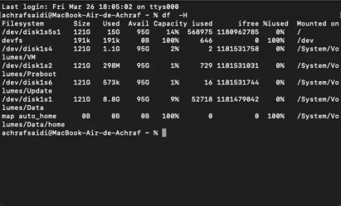

Passe la commande (tu as un Terminal at: Applications > Utilitaires > Terminal) :
df -H
  • qui affiche l'occupation de tous les volumes montés
Last login: Fri Mar 26 18:05:02 on ttys000
achrafsaidi@MacBook-Air-de-Achraf ~ % df  -H
Filesystem       Size   Used  Avail Capacity iused      ifree %iused  Mounted on
/dev/disk1s5s1   121G    15G    95G    14%  568975 1180962785    0%   /
devfs            191k   191k     0B   100%     646          0  100%   /dev
/dev/disk1s4     121G   1.1G    95G     2%       2 1181531758    0%   /System/Volumes/VM
/dev/disk1s2     121G   298M    95G     1%     729 1181531031    0%   /System/Volumes/Preboot
/dev/disk1s6     121G   573k    95G     1%      16 1181531744    0%   /System/Volumes/Update
/dev/disk1s1     121G   8.8G    95G     9%   52718 1181479042    0%   /System/Volumes/Data
map auto_home      0B     0B     0B   100%       0          0  100%   /System/Volumes/Data/home

Tu as 95 Go d'espace libre dans le Conteneur apfs. Passe la commande (copier-coller) :
diskutil ap resizeContainer disk1 60g jhfs+ TEST 0b ; diskutil list internal
  • la commande rétrécit le Conteneur à 60 Go > crée un volume TEST indépendant de 60 Go > ré-affiche la confiugration interne
Poste le retour complet de la commande.
