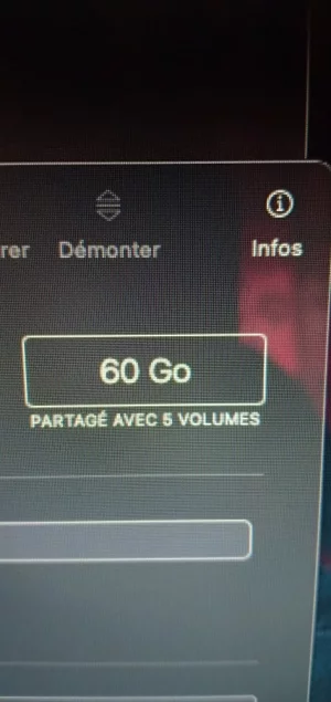

Rebonjour...
Mon problème de son n'est toujours pas réglé mais je suis venu pour vous parler d'autre chose. Maintenant quand je pars à utilitaire du disque je trouve qu'il n'y a que 60 Go non 120 Go
    91,5 KB · Affichages: 87
Bonjour achraflestrange
Passe une commande :
diskutil list
  • et poste le tableau des disques obtenu (dans un bloc de code) => qu'on avise la situation.
