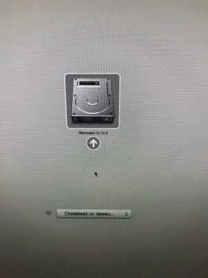

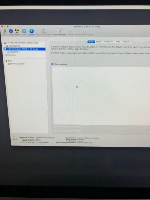

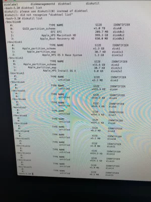

Ma sœur m'a donné son ancien iMac sous Intel de 2014 suite à un changement. Elle me l'a vidé pour que je puisse repartir de zéro. J'ai tenté une création d'une clé USB bootable avec l'image Yosemite *.dmg en utilisant Transmac depuis mon PC w2k mais en vain. Quand je démarre l'iMac en pressant la touche alt, je ne vois que le disque recovery, pas de clé usb.

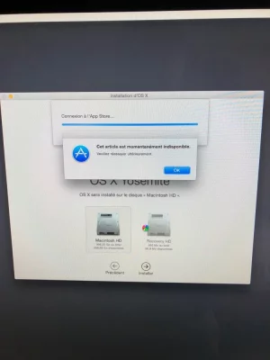

J'avais essayé de remettre l'OS en réinstallant mais il me demande un compte Apple ID et mdp, quand je mets le mien j'obtiens une erreur, vu que Yosemite ne m'appartient pas.

Est-ce que ton Mac démarre avec Alt-Cmd-R ? Ou sinon avec Cmd-R ? Quel version de macOS t'est proposée ?

Tu peux abandonner, ce n'est possible qu'avec OS Lion ou Mountain Lion. Depuis un PC et quel que soit le logiciel, il est impossible de créer une clé d'installation avec les autres versions d'OS ou macOS.
De plus, un fichier .dmg contient un fichier .pkg, lorsqu'on fait un double-clic sur ce dernier, il n'installe rien du tout, mais fais une décompression du fichier d'installation dans le dossier Applications. Bien entendu, il faut le faire depuis un autre Mac.
