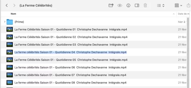

Je voudrais renommer les fichiers vidéos qui se trouvent sur un disque dur externe SSD formaté en NTFS.
J'ai par exemple ceci :
La ferme célébrités Saison 01 - Quotidienne 04 Christophe Dechavanne Intégrale.mp4
Que je voudrais changer par :
La Ferme Célébrités Saison 01 - Quotidienne 04 Christophe Dechavanne Intégrale.mp4 (Je voudrais changer ferme par "F"erme et célébrités par "C"élébrités).
Cela fonctionne quand je le renomme, mais quand je le déconnecte et que je le rebranche tout revient pareille qu'avec des minuscules ?
Pouvez-vous me dire comment je pourrai corriger ce problème ?

C’est à dire ?
Tu as acheté le logiciel, tu l’as installé et pourtant tu ne peux pas renommer un fichier ?
As tu essayé en mettant un autre nom pour voir si c’est un pb de casse.
C’est à dire ?
Oui, j'ai bien acheté le logiciel.
J'ai par-exemple ce fichier : Alerte.Dans.Le.Cosmos.1979.VFF.ENG.1080p.MULTi.BluRay.x264-RHT.mkv
Si je change simplement Alerte par alerte.Dans.Le.Cosmos.1979.VFF.ENG.1080p.MULTi.BluRay.x264-RHT.mkv
Cela fonctionne, mais que je démonte le disque dur externe et que je le remonte, il se met avec "Alerte" avec un A majuscule comme au début !
Par contre, si je, mais par exemple "test" il garde bien même après avoir démonté et remonter le disque dur externe.

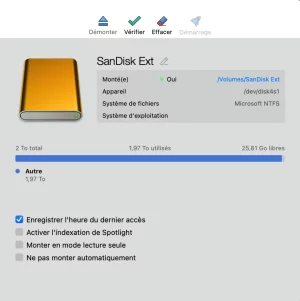

    230,1 KB · Affichages: 9

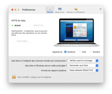

Est-ce nécessaire de démonter/remonter le disque? Ça me semble être un problème de non-reconnaissance de la casse. Peut-être un paramètre à préciser dans Paragon? Mon hypothèse est que lorsque vous passez de bonjour à Bonjour, l'affichage Bonjour se fait de manière ponctuelle, mais le système ne voit pas l'utilité de le renommer dans sa table de fichiers, sur le disque, car lorsqu'il compare l'ancien nom avec le nouveau, pour lui c'est la même chose. J'Imagine que le double renommage bonjour->coco->Bonjour (en validant à chaque fois le renommage avec la touche retour) sans démonter/monter le disque devrait fonctionner.
Réactions: Bicus
Je ne comprends pas, tu dis le problème vient de non-reconnaissance de la casse ? quel casse ?

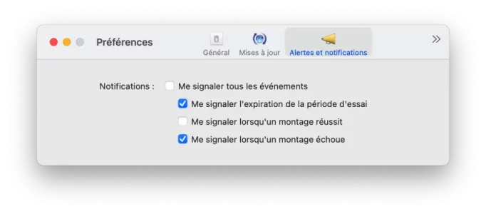

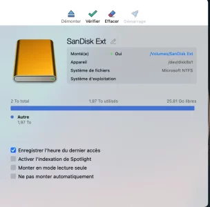

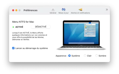

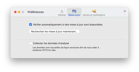

Voici les paramètres de Paragon :
PS : Oui, si on double le renommage bonjour->coco->Bonjour (en validant à chaque fois le renommage avec la touche retour) sans démonter/monter le disque devrait fonctionner. Mais quelle galère :(

Avec Utilitaire de disques on peut choisir APFS sensible à la casse par exemple. As-tu ce choix avec l'utilitaire de Paragon ?
J'ai vu une case à cocher pour avoir plus de détails lors du formatage.(capture 3).
D'accord très bien, mais alors comment formater le disque pour avoir la différence entre majuscule ou minuscule ?
Personnellement je déconseille très fortement de passer à un format sensible à la casse, à moins d'être vraiment sûr de ce qu'on fait et de pourquoi on le fait (ce qui n'est clairement pas le cas ici).
