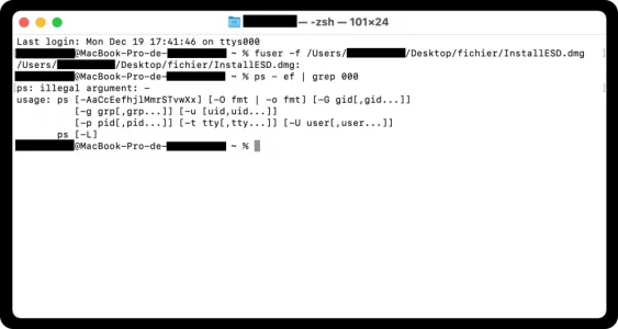

peut etre tenter la commande :
"fuser -f file"
(pour remplacer "file" le mieux c'est de faire un glisser déposer du fichier dans le terminal)
cela va donner un n° de processus
ensuite la commande :
ps - ef | grep xxx
où xxx est le n° trouvé plus haut
"fuser -f file"
ps - ef | grep xxx
Le résultat...
    24 KB · Affichages: 48

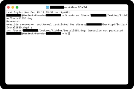

Le retour de la 1ère commande montre que le fichier n'est utilisé par aucun processus. On voit aussi que tu as sorti le dossier fichier de la corbeille pour le mettre sur le bureau. Essaie un truc : ouvre le fichier .dmg, une image disque devrait être montée, puis éjecte-là. Et retente un sudo rm du fichier .dmg.
Résultat...
    26 KB · Affichages: 29

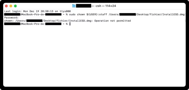

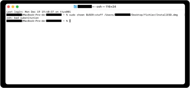

Je pense qu'il fait une copie du fichier parce que c'est un fichier avec owner root et donc tu n'as pas le droit de le déplacer ni de le supprimer, sauf avec un sudo. Mais on a vu que même avec un sudo tu n'arrives pas à le supprimer.
Logiquement la commande sudo chown devrait échouer elle aussi, pour les mêmes raisons. Si la commande passe, tu deviendras le propriétaire du fichier et tu pourras en faire ce que tu veux.

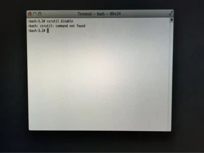

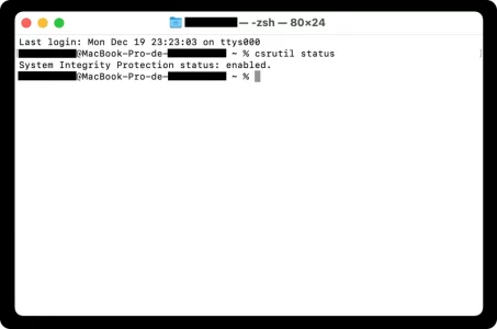

Tu as quelle version du système ? C'est peut-être une histoire de SIP activé, je suppose que si tu fais csrutil status dans Terminal il va répondre SIP enabled.
Peut-être qu'en désactivant momentanément le SIP tu pourrais supprimer le fichier. Pour désactiver le SIP, il faut passer la commande csrutil disable, mais cela ne peut être fait qu'en mode récupération. Donc :
  • Redémarrer en mode récupération
  • Passer la commande :
    csrutil disable
  • essayer de supprimer ton fichier avec la commande rm, mais sans sudo (pas de sudo en mode récup)
  • Réactiver le SIP avec la commande
    csrutil enable

Malheureusement j'ai déjà tenté de désactiver le fameux SIP, mais rien à faire ça me donne "command not found"
Et oui le SIP est bien activé dans le status.
Sinon mon OS est Big Sur 11.7.2 sur MBP Retina 15" fin 2013
    14,8 KB · Affichages: 21
    48,6 KB · Affichages: 24
C'est bizarre, j'ai l'impression que ton OS de récupération ne correspond pas à ton OS actuel, mais à un système plus ancien. La commande csrutil existe forcément, sauf si ton OS est ancien.
Il faudrait que tu te fasses une clé usb d'installation de Big Sur et que tu démarres sur la clé usb, tu te retrouverais alors dans une config analogue à celle de la partition de récupération, mais avec l'OS Big Sur.

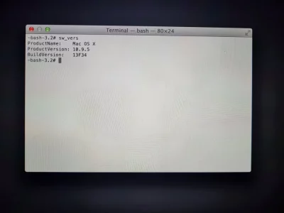

Oui exact, mon OS de départ, c'est à dire quand j'ai acheté la machine, était Mavericks, et comme j'ai pu le voir quand j'était en mode récupération pour effectuer toutes ces manips, je me suis aperçu que mon OS X Base system était Mavericks, donc la base de tous mes problèmes, SIP, etc...
Après je suis passé par Yosemite-El Capitan-Sierra-High Sierra-Mojave-Catalina, et enfin tout récemment Big Sur, qui je dois dire pour le coup me ralenti légèrement la machine, mais rien de méchant.
J'ai préparé il y a quelques jours de cela justement une clé USB bootable avec Big Sur dessus,
Je vais faire les derniers tests avec, on verra bien si ça va changer les choses...
Je ne comprends pas qu'après toutes ces mises à jour ta partition de récupération soit restée à Mavericks. Normalement quand on met à jour le système, la partition de récupération est également mise à jour.
Oui je suis d'accord avec toi, logiquement ça doit tout mettre à jour par rapport à l'OS...
Je vais te confirmer ça quand même, peut-être que j'ai mal vu...
Je retourne en mode récupération...
Ok je n'avais pas louché, c'est bien Mavericks...
    41,3 KB · Affichages: 23
C'est totalement anormal. Peu-tu faire un diskutil list pour voir si tu n'as pas plusieurs partitions recovery ?
