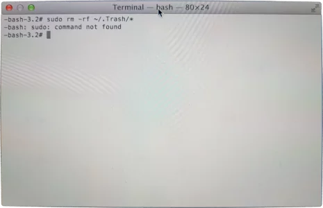

Oui pas de soucis,
J'ai bien redémarré avec la combinaison de touches adéquat, etc...
Et quand je tape entrée, c'est là que j'ai le message d'erreur "command not found"
Fais une photo lorsque tu es sous la partition de récupération avec le résultat de ton message d'erreur.

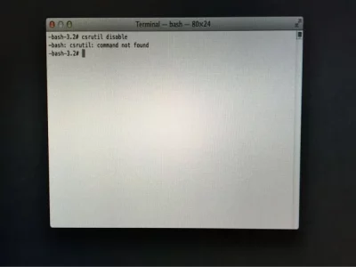

Voilà la petite capture...
Par contre quand j'ai exporté la capture d'écran,
J'ai remarqué que l'OS X base System était Mavericks...
Donc l'OS que j'avais quand j'ai acheté mon MBP.
Après je ne sais pas si c'est la cause de mon problème...

Tu as trouvé indirectement le problème de cette erreur, car le SIP n'existait pas avant OS X El Capitan.
Essaye ceci...
1) tu maintiens la touche alt/option, puis un clic droit sur la Corbeille et tu sélectionnes Vider la Corbeille. Il n'y aura pas de demande de confirmation de suppresion.
2) tu lances le Terminal dans une session normale et tu fais un Copier/Coller de cette commande...
sudo rm -rf ~/.Trash/*
...si tu la tapes, attention de respecter impérativement les caractères et les espaces. En validant avec la touche Entrée, ton mot de passe Administrateur sera demandé, il faudra le taper en aveugle avant de valider.
En 2) si la Corbeille n'est toujours pas vidée, il faudra recommencer depuis la partition de récupération.

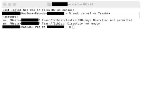

J'ai trouvé ce lien qui en parle et qui apparemment à trouvé la solution...
Mais je n'ai pas tout compris c'est en anglais.
    610,2 KB · Affichages: 39
Bon...
Ça n'a rien donné non plus en mode Récupération :-((

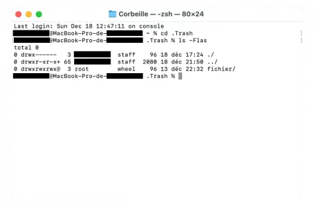

La commande sudo n'existe pas en mode récupération. Elle est inutile car en mode récupération on est en mode root.
Dans le Terminal, vous êtes par défaut dans votre répertoire. Tapez ces commandes
cd .Trash
ls -Flas
Vous avez quel(s) résultat(s) ? Quels sont les droits du fichier récalcitrant ?
Remontez d'un niveau avec cd..
Puis tapez à nouveau ls -Flas
Vous deviez avoir
0 drwx------ 2 <votre home> staff
cd .Trash
ls -Flas
Vous deviez avoir
Voici le résultat du Terminal...
    231,2 KB · Affichages: 42

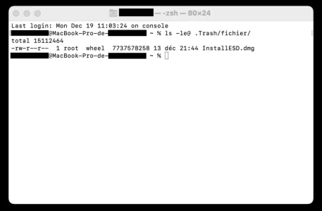

Il y a peut-être un flag attaché au fichier InstallESD.dmg. Pour le savoir, fais un :
ls -le@ .Trash/fichier/
Voilà ce que ça donne...
Pas de flag donc. Ce fichier dmg fait partie d'un installeur de macOS, il n'est pas destiné à être mis à la corbeille. As-tu fait récemment une installation de macOS, et sur quel support ? Clé usb ou application d'installation sur le disque dur ?
Oui effectivement j'ai créé une Clé USB bootable de Catalina pour un ami, et depuis je n'arrive plus à supprimer cet installer de la corbeille...
