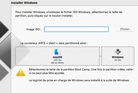

Bonjour Findor et merci de m 'aider, je souhaite avoir un interface windows sur mon MAC BOOK PRO 2013 15"retina via bootcamp, pour pouvoir acceder au jeux de steam de windows.
J'ai deja telecharger un iso de windows 7 ( j 'espere ca suffira ). enfun bref comme beaucoup d'autre mon problème est que boot camp me dit que l 'espace est insuffisant je te partage ce que le terminal me dit.
Dit moi que puis- je faire? et vais- je perdre mes donnée lors de la creation du windows sur mon MAC BOOK PRO
PS: je comptait le faire via un disque dur externe 1 Tera mais "LOCKE"m'a montré une autre methode et je veux voir si le faire via mon ordi est moin compliqué.

Last login: Mon Apr 27 09:29:41 on ttys000
pc6:~ thomasseguineau$ diskutil ap resizeContainer disk1 429g fat32 BOOTCAMP 0b ; diskutil list
Started APFS operation
Aligning shrink delta to 70,898,106,368 bytes and targeting a new physical store size of 428,999,999,488 bytes
Determined the minimum size for the targeted physical store of this APFS Container to be 499,898,105,856 bytes
Error: -69531: There is not enough free space in the APFS Container for this operation due to APFS limits or APFS tidemarks (perhaps caused by APFS Snapshot usage by Time Machine)

pc6:~ thomasseguineau$ df -h
Filesystem      Size   Used  Avail Capacity iused               ifree %iused  Mounted on
/dev/disk1s1   466Gi  364Gi  100Gi    79% 1265502 9223372036853510305    0%   /
devfs          198Ki  198Ki    0Bi   100%     686                   0  100%   /dev
/dev/disk1s4   466Gi  1.0Gi  100Gi     1%       3 9223372036854775804    0%   /private/var/vm
map -hosts       0Bi    0Bi    0Bi   100%       0                   0  100%   /net
map auto_home    0Bi    0Bi    0Bi   100%       0                   0  100%   /home
/dev/disk2s1   931Gi  2.4Mi  931Gi     1%       0                   0  100%   /Volumes/WININSTALL
/dev/disk3s1    15Gi  1.4Gi   13Gi    10%       0                   0  100%   /Volumes/Untitled 1
