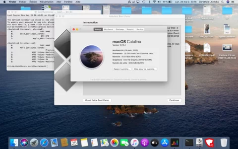

Effectivement, je me suis arrêtée à la page 8 je n'ai pas fait les 37...
Voici mon résultat :
Last login: Mon May 25 18:41:31 on ttys000
The default interactive shell is now zsh.
To update your account to use zsh, please run `chsh -s /bin/zsh`.
For more details, please visit https://support.apple.com/kb/HT208050.
Air-de-Dorothee:~ dorotheelancea$ diskutil list
   2:                 Apple_APFS Container disk1         121.1 GB   disk0s2
/dev/disk1 (synthesized):
   0:      APFS Container Scheme -                      +121.1 GB   disk1
                                 Physical Store disk0s2
   1:                APFS Volume Macintosh HD - Données  58.6 GB    disk1s1
   2:                APFS Volume Preboot                 83.9 MB    disk1s2
   3:                APFS Volume Recovery                528.2 MB   disk1s3
   4:                APFS Volume VM                      2.1 GB     disk1s4
   5:                APFS Volume Macintosh HD            11.3 GB    disk1s5

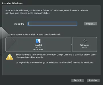

Je rencontre également le meme problème signalé sur ce fil de discussion et je viens quémander votre aide.

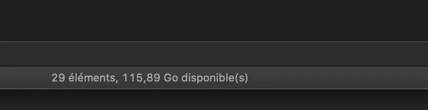

Pour information, j'avais près de 100go de libre sur mon disque et j'ai lancé assistant bootcamp. Une erreur de copie est apparue lors de l'installation de Windows 10.
Depuis, impossible de relancer l'installation de Windows et j'ai le message d'espace disque manquant à chaque fois.

Puis-je maintenant relancer l'opération d'installation via Bootcamp ?
Merci encore
Opération réussie. Tu as théoriquement largement assez d'espace libre dans le Conteneur apfs => pour la création d'une partition BOOTCAMP. Sauf si un snapshot (instantané Time Machine) retenait occupés des blocs mal placés en queue d'espace de Conteneur => bloquant par là un repartitionnement.
- fais le test de repartitionner avec l'Assistant BootCamp et dis si ça fonctionne...​

Donc, résultat des courses, refus du Macbook de créer une partition Windows:
1er point J'ai actuellement 115 Go de libre sur mon disque dur comme tu peux le voir sur la capture ci-dessous
Par contre, lorsque je lance l'assistant Bootcamp, il ne détecte pas les 115 Go, seulement 50 Go:
Lorsque je clique sur Installer pour qu'il procède à l'installation de Windows, il plante systématiquement vers la fin en indiquant:
