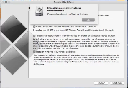

je me suis mal exprimé
l'installation se fera dans le disque dur interne mais il dois creer une clé de démarrage sur usb externe, pour cela j'utilise une disque dur externe de 300Go complètement neuf. malgré cela il me dit que le disque externe n'a pas assez d'espace suffisant
voici le message d'erreur :
J'ai le sentiment qu'Assistant Boot Camp considère le disque dur externe non pas comme un simple support d'installation, mais comme destination et fais ce blocage. Pour moi, il te faudrait une clé USB d'une taille de 16 Go pour être tranquille, car Assistant Boot Camp dans un premier temps va préparer la clé USB en y recopiant les fichiers d'installation de Windows, puis dans un deuxième temps téléchargera dans cette même clé USB les pilotes/drivers avant de donner la main à l'installateur de Windows.
Par curiosité, comme tu tentes d'installer une vieille version de Windows 7, quel est le modèle et l'année de ton Mac dont on ignore tout ?

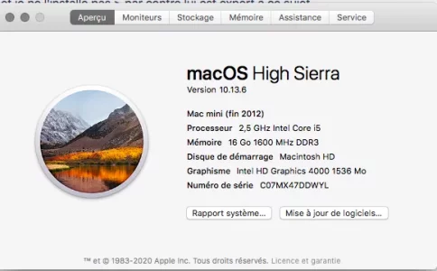

Bonjour
j'ai suivi l'aide bootcamp qui m'a demandé de télécharger la dernière version de windows; j'ai bien télécharger windows 10 " Win10_2004_French_x64 "
quant a mon mac voici les caractéristiques

Avec le dernier fichier .iso en cours de Windows 10, il y aura un problème de taille de fichier si le disque dur que tu utilises en guise de clé USB est formaté en Table MBR en FAT32, ce qui semble bien le cas. Même si le message d'erreur n'est pas le même, je t'invite à lire ce message... https://forums.macg.co/threads/alte...es-fichiers-dinstallation-de-windows.1336321/ ...et de mettre en application pour obtenir un nouveau fichier .iso, puis de recommencer l'installation en sélectionnant le fichier .iso modifié. Que se passe-t-il ?

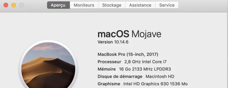

C'est bien, mais avec quel Mac et sous quelle version de macOS ? Que dis /A propos de ce Mac ? Une copie écran serait la bienvenue.

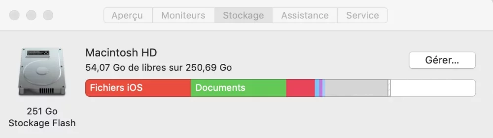

Bonjour
Ci dessous les infos concernant le mac
    22,3 KB · Affichages: 165
    11,7 KB · Affichages: 146
Ton SSD de 251 Go est bien rempli, en sachant que le minimum demandé par Assistant Boot Camp sera de 42 Go, il faut en plus laisser 20/25 Go pour que macOS puisse fonctionner correctement. Si on fait un petit calcul 251-42=209 Go, il faudrait donc que ton SSD ne soit pas rempli à plus de 209-20= 189 Go. Or il te reste 57 Go de libres et il faut 62 Go, si tu ne fais pas le ménage dans tes fichiers et en particulier dans ton dossier Utilisateur, tu ne pourras pas faire d'installation.
Mais il n'y a pas que ça, est-ce que utilises Time Machine ?

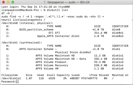

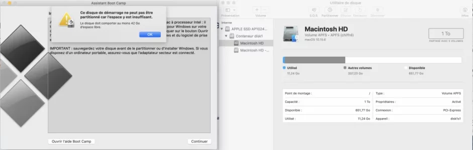

Après avoir sauvegarder le contenu de mon Mac sur un disque dur via time machine, j'ai voulu lancé l'assistant boot camp. Sans succès.
Capture d’écran 2020-09-24 à 17.20.35.webp Capture d’écran 2020-09-24 à 17.23.09.webp
Je n'arrive pas à comprendre le soucis.
Merci d'avance pour votre aide précieuse.
Ilan

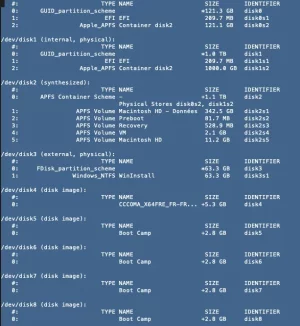

Bonjour
je rencontre également quelques difficultés
Voici le retour du terminal
Merci d'avance pour votre diagnostique
Lulu

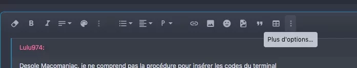

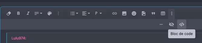

Desole Macomaniac, je ne comprend pas la procédure pour insérer les codes du terminal
(presse bouton carré avec un + inscrit....
