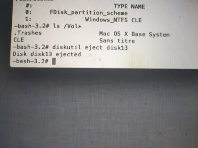

Bon : un volume CLE est monté. La clé a l'air opérationnelle.
- passe la commande :​
diskutil eject disk13
  • qui éjecte le disque de la clé
Débranche la clé. Branche-la à ton Chromebook. Copie l'image-disque YOSEMITE.dmg dans le volume CLE.

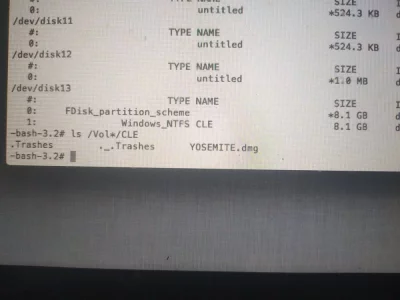

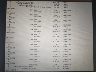

- débranche la clé > branche-la au Mac. Repasse une commande :​
diskutil list
  • et poste le tableau des disques => que je voie si le volume CLE est toujours disponible.
Oui : le volume CLE est bien au rendez-vous. Passe la commande :
ls /Vol*/CLE
  • qui liste ses contenus
Poste le retour => qu'on voit si l'image-disque YOSEMITE.dmg est bien là.

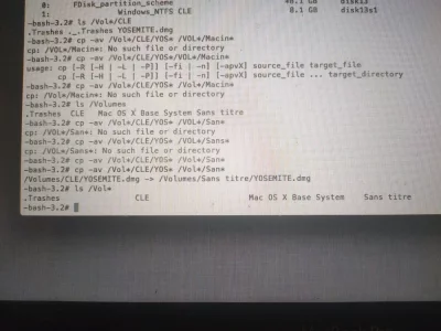

En effet !

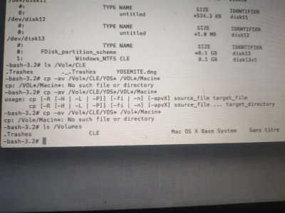

cp -av /Vol*/CLE/YOS* /Vol*/Macin*
  • respecte les 3 espaces ; et les astérisques * qui jouent un rôle d'abréviateurs de saisie des termes
  • la commande copie l'image-disque depuis CLE => Macintosh HD. 6,2 Go à copier.
Poste le retour quand tu auras récupéré -bash-3.2# en signal de fin.

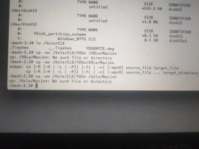

J'ai essayé avec et sans espace entre YOS* et /Vol*
Ça n'a pas l'air de fonctionner...
    106,1 KB · Affichages: 73

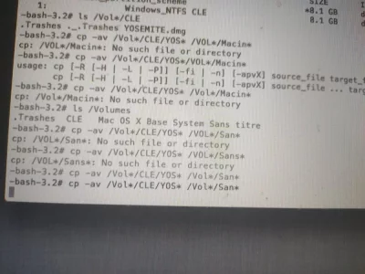

Passe la commande :
ls /Volumes
  • qui affiche les volumes actuellement montés
Poste le retour => qu'on voit si Macintosh HD est monté ou non.
Il s'appelle Sans titre au lieu de Macintosh HD !
- passe la commande ajustée :​
cp -av /Vol*/CLE/YOS* /Vol*/San*
  • et poste le retour.
Est-ce que je peux le renommer Macintosh HD ?

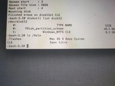

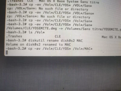

Repasse la commande :
ls /Vol*
  • et poste la liste des volumes montés => Sans titre a peut-être été démonté...
Passe la commande :
diskutil rename disk0s2 MAC
  • qui renomme Sans titre => MAC
Fait !
J'ai ensuite passé la commande que tu m'as demandé avant mais quand j'appuie sur Entrée, rien ne se passe...
    176,8 KB · Affichages: 81
Coupe la commande en pressant les 2 touches ctrl c => qui ramènent -bash-3.2#.
- il ne faut pas d'astérique * après MAC puisqu'il s'agit du nom entier du volume. Passe la commande :​
cp -av /Vol*/CLE/YOS* /Vol*/MAC
