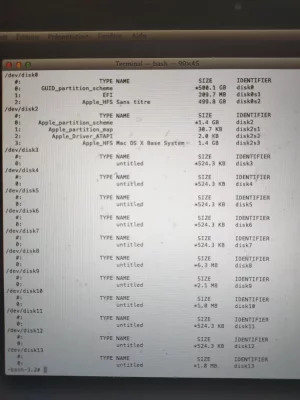

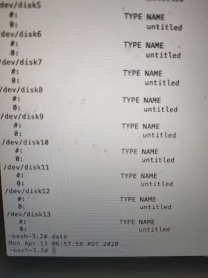

Je me permet de poster içi mon problème qui est à peu près le même que pour les autres postes içi.
Je n'arrive pas à réinstaller OS X Lion sur mon MBP de 2011... ça me note "Impossible de télécharger les composants supplémentaires nécessaires à l'installation de Mac OS X"
J'ai donc suivi le fil de discussion pour voir si une solution que tu proposes pourrais me correspondre... Je n'ai pas de Clef USB de 8Go et j'ai un Chromebook comme autre ordinateur (je sais je les enchaîne ^^)
Je te met ci-joint les résultats des commandes que tu as demandé aux autres, en espérant que l'on puisse trouver une solution :)
Bonjour Maxime
Si tu n'as pas de clé USB > as-tu du moins un DDE USB (peu importe ici le format) => qui permettrait de transporter une image-disque téléchargée depuis ton PC => au Mac ?
Les ressources de réinstallation de Lion sont absentes sur le serveur Apple de récupération. Et tu ne peux pas utiliser ton PC > si tu n'as aucun moyen de transporter au Mac le résultat d'un téléchargement depuis le PC.
- tu ne peux pas non plus télécharger une image-disque depuis mon nuage pCloud via le Safari de l'option : "Obtenir de l'aide en ligne" => car l'accès à pCloud requiert l'OS Yosemite minimum et pas Lion.​
