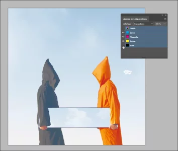

impression en 100% noir

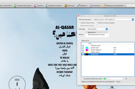

Par-contre, comme pour gwen, je ne vois pas ce qui te fait croire que le texte noir est en quadri.
Acrobat Pro nous montre le contraire, et il nous montre aussi que le texte est bien en surimpression :
j'ai compris mon erreur : je sais me servir d'in design mais pas d'acrobat.
Je testais avec la pipette mais il mesurait aussi les couches en dessous

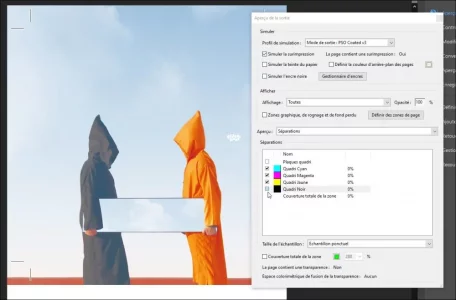

je sais me servir d'indesign mais pas d'acrobat.
InDesign nous montre la même chose qu'Acrobat Pro :
Par ailleurs, si le texte était en quadri la pipette montrerait des taux d'encrage beaucoup plus importants, surtout dans les C et M.
