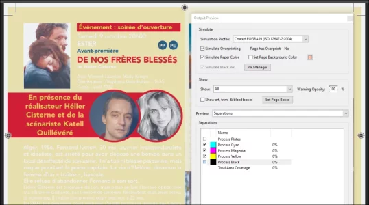

Le doc est lourd, mais voici une page et son export PDF.

Tout mon texte et mon noir est passé en quadri
Bonne nouvelle : ça c'est ton PDF que je viens de télécharger vu dans Acrobat Pro, le noir est bien du N pur à 100%.
Je suppose que tu n'as peut être pas choisi un bon profil de simulation.
Par-contre, comme noté par Waterfront il est en défonce.

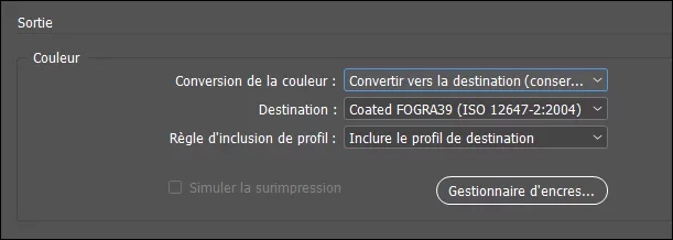

Tes paramètres d'exportation "Sortie" ne sont pas bons, ils sont réglés comme dans CS et CS2 par défaut et c'est justement ça qui a changé avec CS3 parce-qu'en général c'est ce qu'il ne faut pas faire.
Dans "Conversion de la couleur" il faut toujours "Conserver les numéros", sauf si on sait vraiment ce qu'on fait.
"Conserver les numéros" est une mauvaise traduction qui en fait signifie "Conserver les pourcentage des encres tels quels même s'il y a un changement de profil".
Si on ne conserve pas les numéros, les images CMJN qui n'ont pas le même profil que celui du document sont converties de profil CMJN à profil CMJN, ce qui entraine un changement des % d'encres et donc des changements indésirables des couleurs.
Mais je ne sais pas si ça influe sur le Noir, à tester.
À ma connaissance, oui ça change quelque chose pour le Noir et oui il faut « conserver les numéros ».
