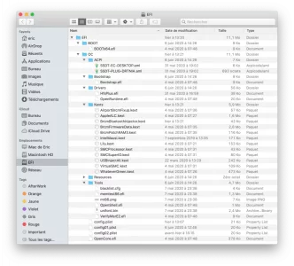

J'ai monté mon EFI mais, je n'ai pas cette option: open core.
Si je transfère directement EFI sur la clef usb, cela peut il fonctionner?
Le but c'est d'avoir quelque chose comme ça sur ta clé (en adaptant à ta machine bien sur) :

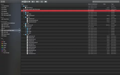

Voila, j'ai nettoyé l'efi et mis sur l'usb. Comment placer vos pilotes de firmware nécessaires (.efi) logiciel Clover Configurator? Merci
ça ce présente comme ça, mais je n'arrive pas a trouver les kext .
    235,3 KB · Affichages: 106
tes fichiers de bootloader sont pas sur la bonne partition pour commencer...
Devraient être sur l'EFI.
Et les kexts, encore une fois, tu les trouve dans le guide qu'on arrête pas de t'envoyer depuis avant.
