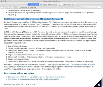

bonjour BESTIAL,
je te dis ATTENTION, voici un extrait dans l'aide de CarbonCopyCloner !

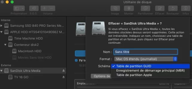

c'est un super ssd ce bout de chou de t5, en interne j'ai ssd + hdd, je poste sur ce dernier (clone donc) car je teste (un peu) mes clones CCC régulièrement.
plus lent mais ras avec ce hdd 1To à 5400 trs/mn, bonne continuation avec ton mini tout mimi !
BESTIAL
15 Septembre 2011
80
3
Paris
vladimirthoret.tumblr.com
Merci à toi,
Par contre j'ai voulu installer la mise à jour et ils me dit que le disque ne peut pas supporter la mise à jour, qu'il doit être partitionner en mode GUID ou un truc dans le genre. Quelle marche à suivre pour remédier à ce problème ? Il me dit d'effacer mon disque ssd via l'utilitaire de disque, ce que j'avais fait tout à l'heure en sélectionnant mac os étendu journalisé.
