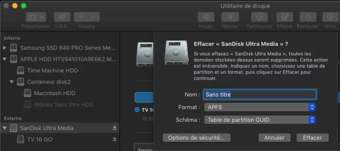

car si tu veux passer à Mojave il vaut mieux sélectionner APFS tout court, de toute manière le système impose l'APFS à l'installation de Mojave mais si tu clones tu dois être à la base en système de fichiers APFS sur le Volume de la "Destination" qui lui-même a une table de partition GUID.

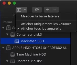

coche bien "Afficher tous les appareils" dans la barre du haut dans l'onglet "Présentation" au cas où !

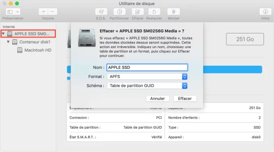

puis
regarde bien la barre latérale à gauche sur la copie d'écran de mon post précédent:
tu dois sélectionner le "média physique" donc la "première ligne" de ton T5 et "Effacer" de la barre du haut.
je te déconseille de ne pas être en "GUID".
pour le système de fichiers du volume un passage de jhfs+ en APFS ne posera pas de souci si tu veux changer ou bien passer plus tard à Mojave.

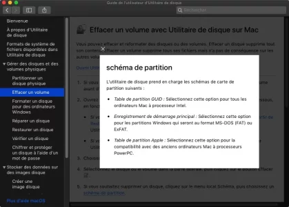

pour info: dans l'aide de l'utilitaire de disque --> effacer un volume --> tu cliques au 5. sur schéma de partition

Il faut impérativement sélectionner la racine de ton disque dur pour voir apparaître Table de partition GUID...
