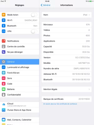

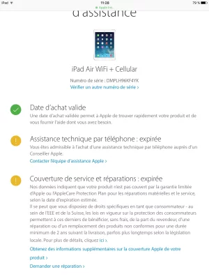

j ai un gros soucis avec mon ipad depuis le passage à ios9, je n'ai plus le symbol du réseau ni les paramètres réseau dans réglages, quand je le connecte à itunes, il est reconnu comme ipad wifi ( ipad 4.1) or c'est un ipad cellulaire version 4.2 normalement.
D'ailleurs j'ai essyé de le restaurer manuellement via itunes avec la bonne version du firmware 9.2.1 mais n'accepte pas le firmware avec um message d'erreur: ipad n'a pas peu être restauré car le fichier de programme interne est incompatible"
voici le numero de série DMPLH96KF4YK
Quelqu'un a-t-il déjà eu ce problème? Merci de votre aide.
    78,3 KB · Affichages: 115
    54,7 KB · Affichages: 127
J'ai posté les images... C'est un ipad air A1475 que j'ai acheté d'occasion.
Actuellement sous ios 9.3 mais même problème sous ios 9.2.1
Sur un autre forum j'ai appris que ça existe des ipads "ex-GSM" qui fonctionnent seulement en mode wifi
