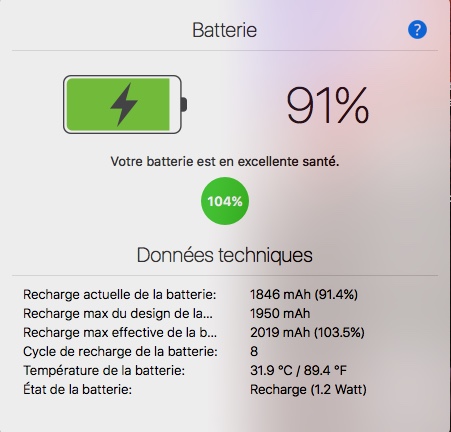

J'ai contacté l'Apple Care, évidemment pas de problème matériel suite au diag à distance (je m'en doutais j'avais effectué le contrôle avec Coconut avant de téléphoner). La personne au support n'a pas d'explication "C'est pas matériel, je ne sais pas" - ok cool ... !

Et pourtant, depuis noumea j ai eu l apple care hier soir, qui m as fait envoyer le diag en live et qui m as dit comme coconut battery sur mac, la batterie n as pas de souci et est au top de sa capacité d origine (qui correspond bien aux specs d apple)..
