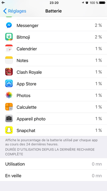

Voilà le miens, sachant que le mode avion n'étais pas actif. Étant en jour de repos je me suis permis de me levé aussi tard [emoji7][emoji7]
Du coup je vais voir ci ma batterie tiens bien dans la journée avec les manip effectué hier. Dans tout les cas comme promis je vous screen de temps en temps l'évolution de la batterie [emoji111]
Bonne journée à tous

Pour mon iPhone 7 plus:
En mode avion, il ne doit rien perdre ou la perte doit être négligeable. Tu t'endors à 100 % et tu te réveilles à 100 % ou 99 % mais pas moins. A l'avenir quand tu feras l'acquisition d'un smartphone, je te suggère d'ouvrir la boîte devant le vendeur et de l'allumer pour vérifier le pourcentage de la batterie. Eteint plusieurs semaines, ce pourcentage doit être malgré tout suffisamment élevé. Si le téléphone est à plat ou presque, tu peux déjà t'inquiéter et demander la reprise. J'opère toujours de cette façon que ce soit chez Darty, Boulanger ou la Fnac. Au moment d'acheter, je mets en garde le vendeur et généralement, il accepte ma condition. Le cas échéant, je l'achète ailleurs mais ça ne s'est jamais produit. C'est à toi d'imposer tes conditions et pas l'inverse. Ainsi, le vendeur ne remet jamais en cause ma bonne foi s'il y a un problème. Le premier S6 m'a été remplacé sur le champs. L'autre était parfait. Quant aux deux huawei achetés récemment, les batteries étaient chargées au deux tiers.
