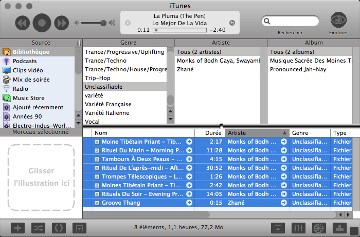

Tu es bien sûr qu'ils ne correspondent à aucun morceau ?
Moi, par exemple, j'avais des morceaux "unclassifiable" :

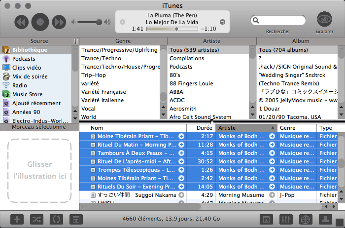

Si je fais un pomme+i après les avoir tous sélectionnés et que je change le genre, "unclassifiable" disparaît de ma liste des genres :
Les genres que tu cites sont des genres par défaut que tu peux changer/supprimer en changeant le genre des morceaux auquels ils correspondent. ;)

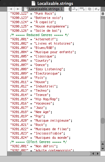

Le fichier à modifier est celui-ci :
iTunes/(Afficher le contenu du paquet)Contents/Ressources/French.lproj/Localizable.strings
Ouvrir avec XCode et chercher la section "Reduced Genres". ;)
