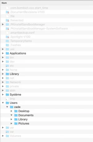

En gros, si je prends tout ce qu'il y a sur mon clone DD externe (voir copie écran) :
et que je fais un copier-coller sur le Macintosh HD (interne) en écrasant tout, ça marche et ça redémarre normalement ? J'aimerais en être sur avant de faire un truc du genre qui va prendre en plus quelques heures, sans doute entre 10 et 15h ?
