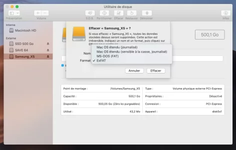

Je viens de brancher ce SSD sur mon Mac et je voudrais le formater. Pourquoi le formatage APFS n'est pas disponible ?

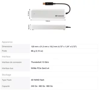

Oui mais c'est un peu cher : https://www.amazon.fr/dp/B07DCJW2QP/

Merci, mais sur la photo, le branchement est du T3 non ? Or la prise T2 sur le Mac fin 2015 n'est pas du tout pareille...
C'est du Thunderbolt 1 à 10 Gb/s (même prise et compatible TB2) c'est suffisant pour le SSD qui est inclus :
