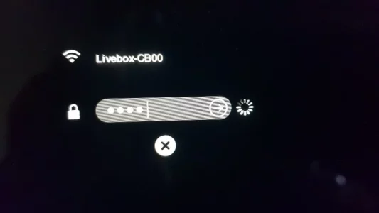

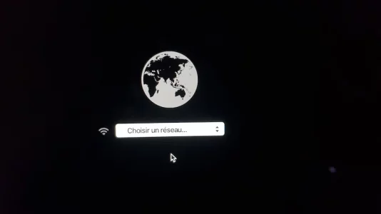

  • avec la touche D enfoncée au démarrage: il me demande de choisir un réseau, puis de donner un mot de passe. Quel mot de passe? Ni le mot de passe d'ouverture de session, ni le mot de passe de ma box ne fonctionnent. Le mot de passe du programme interne n'est pas activé.
  • avec la touche commande+D: le Mac démarre comme si de rien n'était, pas en mode diagnostic.
Avez-vous un conseil pour me débloquer?

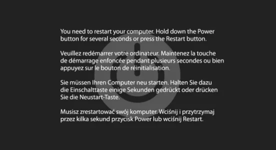

Maintenant, quand j'essaie de démarrer en maintenant D enfoncé, apparait le logo apple, un barre de progression puis.... plus rien. Ecran noir pendant 20 min, discret bruit de ventilateur. J'ai éteint en appuyant longtemps sur l'alimentation, et il a redémarré en me signalant que j'avais éteint à cause d'un problème; pas plus de détails.
Avec option+D, il démarre comme si de rien n'était.

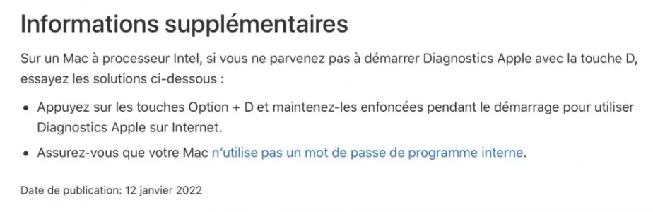

Ces procédures devraient pourtant être encore valable sous Ventura non? Dans l'assistance apple, pas de particularités indiquées.
Normalement, le mode diagnostic ne requiert pas d'entrer le mot de passe du programme interne si?
J'ai lu que ce mdp n'était requis que si l'on essayait de démarrer sur un autre disque que celui choisi dans les préférence système comme disque de démarrage.

Comme indiqué, avec option D il démarre comme si de rien n'était en mode normal, et avec D seulement, maintenant que j'ai à nouveau déverrouillé le mot de passe du programme interne, il reste coincé sur la demande de réseau+mdp.
Je l'ai laissé 2heures, voici les écrans en question.
Petite cerise sur le gâteau: je n'arrive pas a éteindre autrement qu'avec le bouton d'alim, et ensuite il buggy au démarrage, j'ai du le redémarrer trois fois pour avoir autre chose qu'un écran noir....
Je ne trouve aucune mention de ce mot de passe dans l'aide apple...

C’est tout de suite plus clair avec des images, le mot de passe demandé c’est celui de la livebox. Puisque ça coince sur la connexion à la box branche le Mac en ethernet , si possible. Sinon essaie la connexion en wifi sans mot de passe, en appuyant sur la touche wps de la box.
edit : ou rentre le mot de passe de la box tout simplement !
OK....
Néanmoins j'ai déjà essayé avec le mot de passe de la live box, sans succès.
Par ailleurs, je croyais qu'avec démarrer +D, le diagnostic se faisait en interne?
Enfin, je vais réessayer.

@mara aucun intérêt le mode de récupération par WiFi, ça n'a rien à avoir avec le mode diagnostic.
La doc d'Apple ne marche pas avec anciennes machines visiblement.

Ça marche avec le mot de passe wifi. J'avais du mal le copier lors des essais précédents, malgré mon attention.... :poo: Si seulement il existait un émoticode qui se fouette le dos!
J'accède donc à un diagnostic, qui ne trouve aucun problème matériel.

Au passage, je trouve hallucinant que les procédures indiquées sur l'aide apple ne fonctionnent pas!

Et par ailleurs, de nouveau des difficultés à redémarrer après le diagnostic.
Rapport d'erreur après, est ce que ça vous parle? :

Le résultat d'un Kernel Panic génère cet écran...
...auquel cas il est généralement lié avec un matériel USB de connecté (HUB, disques surs) ou généré par un logiciel.
