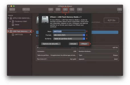

et sinon, quelle est la procédure pour formater une clé en "FAT32" ?
De base avec Utilitaire de disque c'est très simple, suis cette séquence...
1) tu sélectionnes la racine de la clé USB et pas ce qui est en dessous
2) un clic sur Effacer affichera les options qui suivent
3) tu donnes un nom explicite
4) tu sélectionnes MS-DOS (FAT)
5) tu sélectionnes impérativement Table de partition GUID
6) un clic sur Effacer, le formatage ne durera pas très longtemps
Ce n'est pas compliqué, il faut rester méthodique. ;)

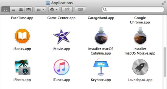

Il se trouve pourtant bien dans mon dossier applications :
Je pensais que le message signifiait qu'il fallait d'abord que j'installe la version "El Capitan 10.11.6" avant d'installer celle de Mojave ?
Locke
What am I doing here?
20 Juillet 2011
40 655
6 325
J'ai le sentiment que ça ira mieux en installant Install Disk Creator, car lorsqu'on n'a pas l'habitude des lignes de commande, difficile de vérifier si tout est correct.
