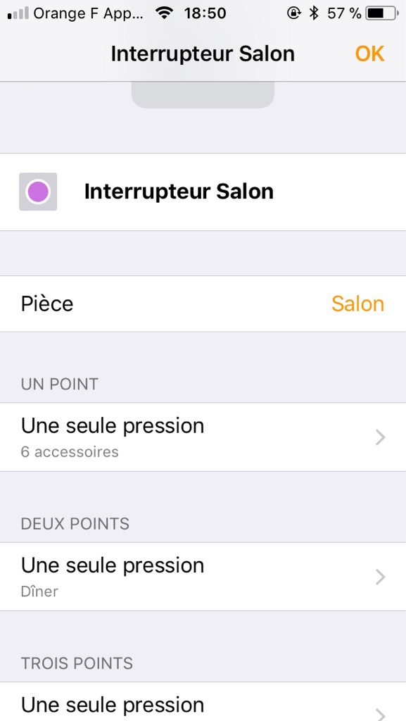

Ah intéressant ! Parce que c’est justement la personnalisation de l’interrupteur qui m’intéresse. Exemple l’interrupteur Hue Tap peut se personnaliser ainsi :
Elle dispose de 4 boutons chacun peut avoir une fonction qui se défini dans Maison. Ça peut enclencher un scénario ou un ensemble de d’objet. On n’agit pas simplement sur de la lumière mais plus que ça.
Ex. Si Apple se décide à intégrer AirPlay dans HomeKit : une touche pourrait enclencher une ambiance avec une musique (encore faut-il savoir comment cette intégration sera faite pas Apple).

Non les interrupteurs IKEA (appelons les actionneurs) n'apparaissent pas dans Homekit. Ils sont masques derrière le pont IKEA, car sont asservis uniquement aux ampoules. Ils ont donc un fonctionnement indépendants d'Homekit ce qui explique que je peux commander les ampoules indépendamment via l'application Maison ou via les interrupteurs. Par contre la force de Homekit est que tu peux intégrer un interrupteur Hue tap dans ton installation, et avec agir sur les ampoules Tradfri intégrées dans Homekit.
