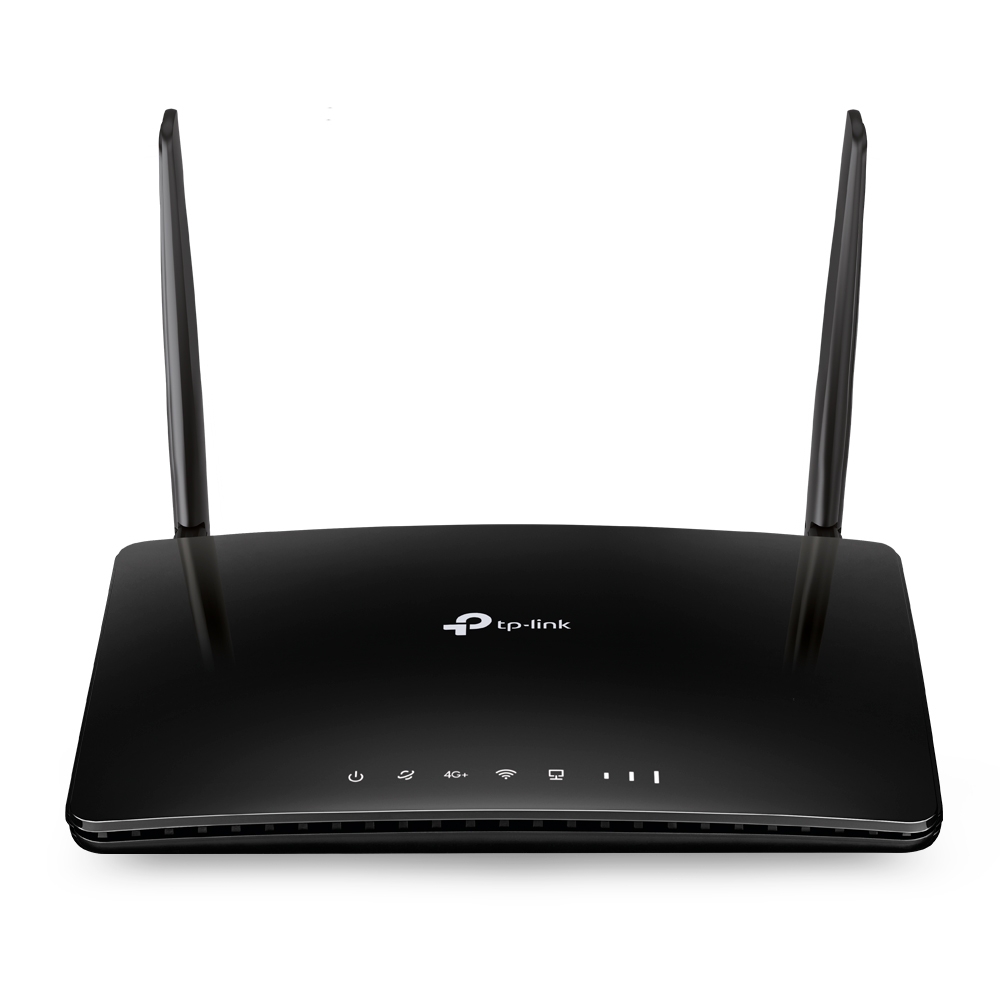

Je crois avoir trouvé MA solution !!!
Une box a laquelle je peux intégrer n’importe quelle carte SIM qui est 4G+ avec des antennes monstrueuses et 4 ports ethernet à l’arrière !
Ils disent que c’est idéal pour les objets connectés, ca tombe bien, et je suis bien plus flexible sur les abonnements de datas !

J’ai installé un kit Tradfri sur une box 4g pour tester ma config et tout c’est bien passé.
Juste galère au début sur le pont où il m’a fallu 3 ou 4 essais, mais ensuite installer des objets (6 en tout) a été super simple et rapide.
Juste une chose que je ne savais pas il faut forcément attacher un objet à un interrupteur, hors je n’avais pas prévu ça, du coup je n’en ai pour l’instant qu’un qui peut tout éteindre en 1 coup. Donc il ne sert actuellement à rien. Il me faudrait quelques interrupteurs en plus, mais l’avantage c’est qu’ils sont à 5€ [emoji41]
