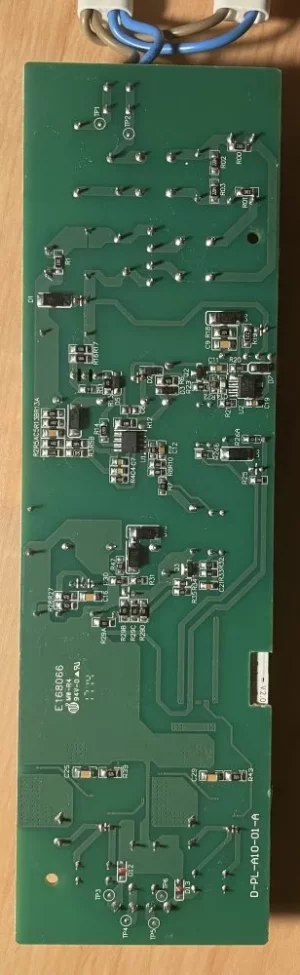

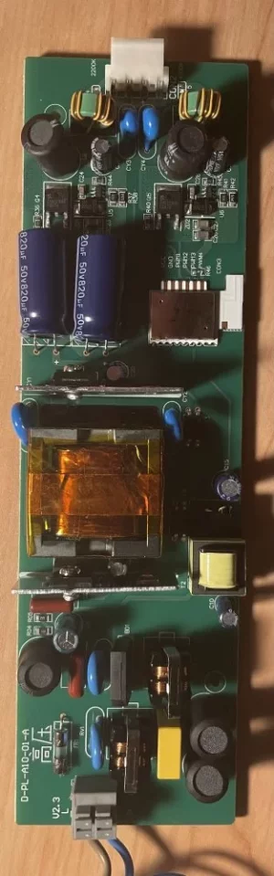

Salut
je profite de ce post pour exposer mon problème : j’ai le panneau floalt grand modèle qui clignote depuis quelques semaines, donc pas utilisable. Il fonctionnait très bien avant, sans signe avant coureur.
Je pense que le problème vient de l’alim (qui fait un petit clac-clac quand ca clignote). Peut être un composant à changer, mais lequel et comment le tester?
vous avez une idée?
je mets ici les photos de l’alim, au cas où ce genre de problème parle à quelqu’un, je suis preneur!
merci d’avance et bon we

Salut
vous avez une idée?
Alors je m'auto-réponds, pour ceux qui rencontrerait le même problème. Cela venait de la résistance R6 qui était morte (47ohms). Une fois remplacée, ça refonctionne nickel :)
