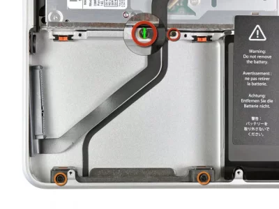

Si c'est bien ce modèle-là en 13", tu as ce tutoriel complet... https://fr.ifixit.com/Device/MacBook_Pro_13"_Unibody_Mid_2012 ...et pour la nappe SATA... https://fr.ifixit.com/Tutoriel/Remp...+du+MacBook+Pro+13-Inch+Unibody+mi-2012/10379
Pourtant, il n'y a rien de compliqué. Ou sont situées les vis dans le tutoriel, à quel n° de l'étape ?

Et pour la nappe, c est pas difficile, mais comme le pas de vis est comme usé, je tourne dans le vide ( c'est la vis de l'étape 10 en haut à gauche).
Il va bien falloir trouver une solution, du genre utiliser une Dremel avec un mini disque pour créer une fente verticale.
Pour exemple en vert...

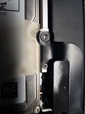

Par curiosité, est-ce que tu peux faire un gros plan de tête de vis qui est récalcitrante, ce serait pas mal à voir.
Houla, c'est bien ce qu'il me semblait...
...la tête de vis est complètement foirée ! Perso, pour moi ce ne serait pas un gros problème, il suffit d'avoir le bon outillage. Mais bon, à la base le tournevis utilisé n'était pas du tout adapté pour que la tête de vis soit dans cet état. Ton MBP ne sera pas pris en charge dans un Apple Store. Si tu ne t'en sens pas capable, il va te falloir te tourner vers un magasin de quartier de confiance.
Pour info et c'est un protocole immuable chez beaucoup d'assembleurs d'ordinateurs, sur la quasi totalité des vis est mis ce qu'on appelle du frein filet, une sorte de colle de couleur bleue pour éviter un desserrage intempestif. Ce qui fait qu'il y a toujours une résistance supplémentaire lors d'un desserrage et qu'il faut fermement maintenir le tournevis en pression continue verticale, sinon ça donne le résultat de ta photo. Donc, à retenir. ;)
