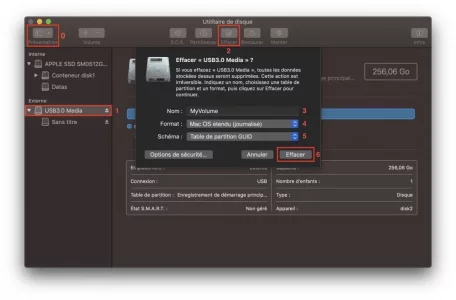

Pour créer une clé USB en bonne et due forme, il faut lancer Utilitaire de disque et suivre cette séquence. A la base il faut une clé USB 3.0 d'une taille de 16 Go...
0) un clic sur Présentation et on sélectionne Afficher tous les appareils
1) on sélectionne la racine du disque dur ou de la clé USB, pas ce qui est en-dessous
2) un clic sur Effacer affiche les options suivantes
3) on donne un nom explicite, pour une clé USB d'installation et en suivant la notice d'Apple, ce sera impérativement MyVolume
4) on sélectionne Mac OS étendu (journalisé)
5) on sélectionne impérativement Table de partition GUID
6) un clic sur Effacer et le formatage s'exécutera, il ne durera pas très longtemps
Dans ton cas de figure, pour créer une clé USB d'installation, tu suis à la lettre ce que mentionne Apple... https://support.apple.com/fr-fr/HT201372 ...il faudra lancer le Terminal et faire un Copier/Coller de la ligne de commande de la version de macOS que tu vas utiliser. Il y aura un nouveau formatage, suivi de la copie des fichiers d'installation, dans la fenêtre du Terminal tu auras une avancée avec un taux de pourcentage. Tu attends sagement que le prompt du Terminal affiche son état d'origine, suivant la qualité de la clé USB il faudra compter entre 10 et 15 minutes.
