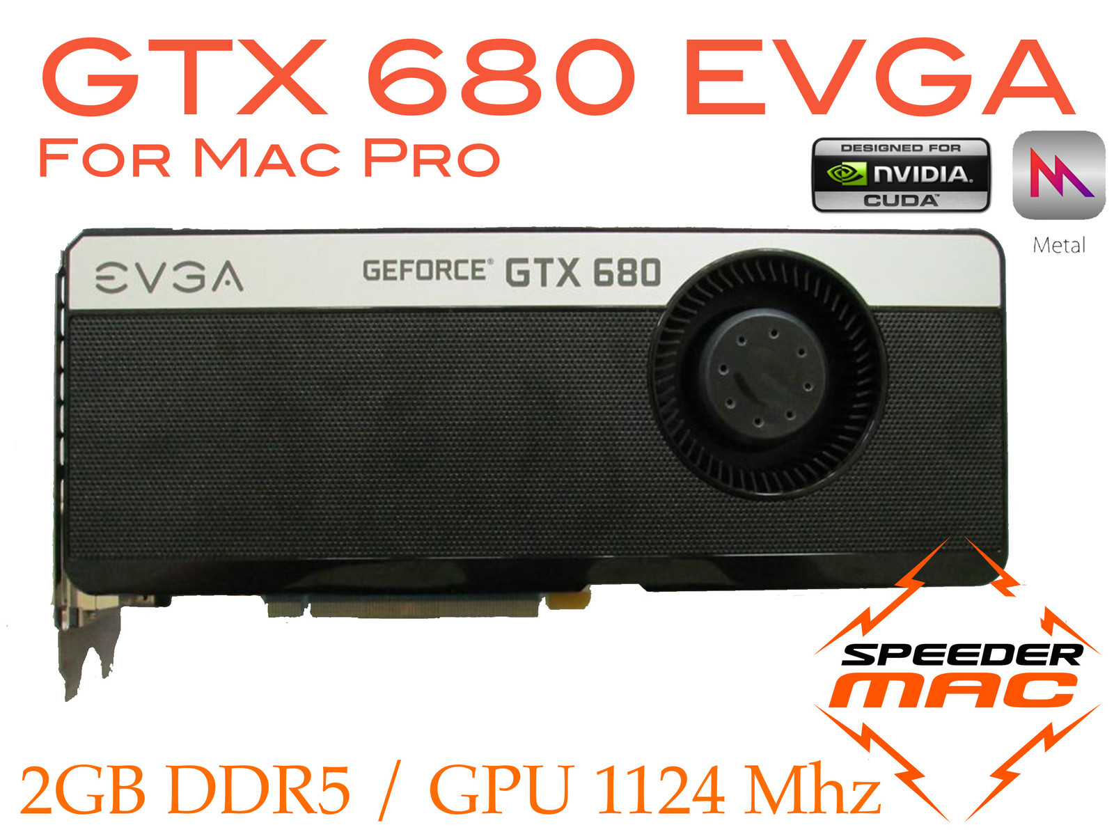

Je dirais.... ca depend du prix à laquelle il te fait la carte et aussi de comment elle est faite. Ca doit-être une 2Go non ? Ventilos vers l'extérieur de la machine ou vers le haut ?

C'est le vendeur Speedmac sur Ebay. Oui c'est bien une 2Go. C'est la seul ou j'ai trouvé une petite trace de compatibilité ... :)
-> http://www.befr.ebay.be/itm/EVGA-GT...908378?hash=item3ac1e1de5a:g:t20AAOSwYmZXFg72
Il la vend à 309 € TVAC avec 6 mois de garantie. Je sait pas pour les ventillos ???

Ok, c'est la même que la mienne. C'est une carte assez silencieuse et elle encaisse bien (je l'a fait beaucoup chauffer avec X-plane. Quand à Cuda, je ne saurait dire, je m'en sert pas. Je suis plutot Final Cut Pro .

SpeederMac a une bonne réputation. Sache quand même que ton mac Pro est un 32 bits et le restera. Et sera donc grandement limité en matière de compatibilité avec des GPU / CPU récents.
