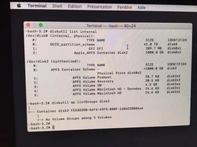

J'ai le même problème que Maxime… Je ne peux plus réinstaller macOS Catalina car j'ai un message d'erreur disant "le volume cible fait partie d'un système incomplet et ne peut pas faire l'objet d'une installation".
Je ne suis pas pro en Mac... J'ai fait les 1ères manips mais après je n'ose pas trop
Merci pour votre aide

Bonsoir Claire
Tu as dans le Conteneur une distribution à 5 volumes de Catalina > mais où les volumes : Système > Données > Prédémarrage > Secours --> ont été reformatés. Une structure vide de contenu en somme. Passe la commande :
diskutil eraseDisk apfs "Macintosh HD" gpt disk0
  • respecte les espaces - "Macintosh HD" avec les ""
  • la commande efface le disque interne > remet une table GPT > un format apfs > un volume Macintosh HD
J'avais omis gpt dans la commande. Je te redonne la commande complète :
