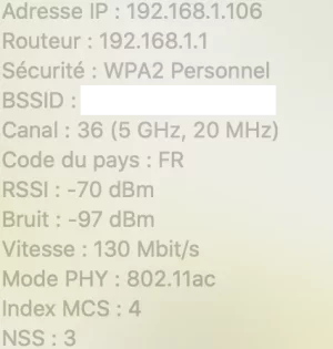

edit : tu as une largeur de canal de 20 Mhz seulement, donc tu plafonnes à 385 Mbps. Comme on peut le voir sur ta copie d'écran, d'autres qui ont une largeur de canal de 40 Mhz ont un débit max de 450, et ceux qui ont une largeur de canal de 80 Mhz ont un débit max de 1733.
C'est peut-être ça l'anomalie, si ton routeur est censé assurer un débit 1733 Mhz.

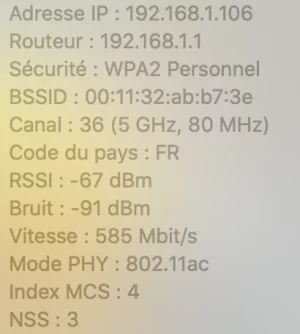

Edit: via l'utilitaire je vois deux SSID avec le même non, l'un en 2,4 GHz et 20 MHz et un second en 5 GHz et 80MHz. Quand je force le canal 52 sur le 5 GHz j'ai le même résultat, 80 MHz.
Je n'y connais pas grand Chose, vous l'aurez compris, peut-être que mon souci vient de quand mon MBP15 est en 2,4 GHz ?
Je vois les deux réseaux, le 2,4 GHz et le 5 Ghz, je n'avais pas fait attention avant.
Tu as bien progressé là. Tu es passé de 130 à 585 Mbit/s.
Oui, le passage en 5 GHz semble dû au changement de canal, changement temporaire puisque j'ai tout remis en automatique, du coup je ne sais pas si ça sera durable.

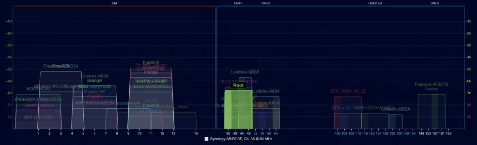

C'est mieux mais ça reste inférieur à ce que ton Mac peut faire (1300Mb/s). Plutôt que de laisser le canal en automatique, et laisser le routeur choisir le même canal 36 que tout tes voisins, tu pourrais essayer de forcer le canal 149 que personne n'utilise autour de toi.

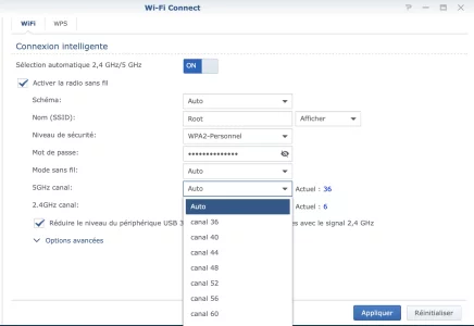

Je suis d'accord, il faut que je reste en 5 GHz et chercher mieux, mais là je en vois pas :

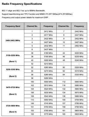

:coucou: C'est un menu déroulant, tu peux aller plus bas que Canal 60 (essaye le 149)
Je reformule, la liste s'arrête à 64
Étrange :bored:

Avec le réglage actuel, tu peux refaire un Alt-WiFi et WiFi explorer une fois devant la box, et une fois dans la chambre (4 captures en tout) ?
