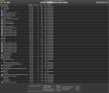

Tu peux aller faire un tour dans le Moniteur d'activité et regarde quand toutes tes applications sont lancées.

Actuellement le Mac consomme 9 GO sur les 24Go en utilisation basique .

Regarde quand toutes tes applications sont ouvertes, avec tes habitudes de navigation sur Internet (plein d'onglets ouverts en même temps ?), pour vérifier.
Parce que là si seuls 9 Go sont utilisés je dirais que tu as largement de la marge !!
Ben la j'ai safari , vlc , thunderbird ..Et des autres applications en fond de tache comme :
Plex
PARAGON
Bose soundtouch
Difficile de savoir , je fais pas tourner IMOVIE pour le moment .
    1,2 Mo · Affichages: 280
Non. tu as raison , je ne fais pas de traitement video , enfin occasionnellement ...pour les videos de famille .
Après le SSD de 500 n'empêche de faire du traitement video , si ?
Merci pour le conseil , je vais rester avec mes 24go
Et en plus je fais des économies , 50 euros au lieu de 130 environ

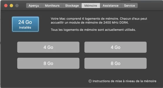

J’ai acheté dernièrement un MacPro :
3.5GHz Intel Xeon E5 6 coeurs
16Go DDR3 1866 MHz
256go SSD
Carte graphique AMD FirePro D500 à 3go
Maintenant, j’aimerais augmenter la RAM.
J’ai trouvé une RAM DDR 3 à 2400MHz :
https://www.digitec.ch/fr/s1/produc...go-ddr3-2400-dimm-240-memoires-vives-10089888
Pensez-vous qu’elle peut fonctionner sur mon MacPro?
Sinon, comment savoir quel RAM acheté? (Je veux dire, comment puis-je reconnaître la RAM pour mon Mac)
Merci d’avance pour vos lectures et réponses.
Salutations
Tu cliques sur instructions
    150,8 KB · Affichages: 294
