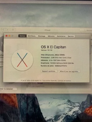

Si tu as de la PC3 installée, tu n'as pas un iMac 2008. Les connecteurs PC2 et PC3 sont physiquement différents et donc on ne peut installer de la PC3 à la place de la PC2. Fais une copie d'écran de "A propos de ce Mac", on y verra plus clair.
Voici la différrence entre PC2 et PC3, tu vois que l'encoche n'est pas au même endroit etc.
Effectivement, c'est moi qui me suis trompé. Il s'agit bien d'un début 2009. DEs conseils pour de la RAM du coup ? ;)
Il me semblait bien... Du coup, ça change en mieux avec 8 Go possibles en 2 X 4 Go
Donc, il te faut bien de la DDR3 PC3-8500 (1066 MHz) DDR3 SO-DIMM.
Tu as le choix selon ton budget
