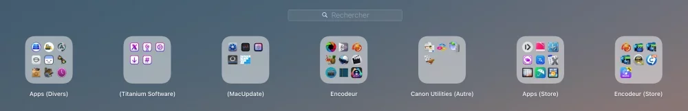

J'ai testé de sauvegarder et de restaurer avec des apps comme Time Machine ou bien Carbon Copy Cloner mais le problème c'est qu'il restaure tout sauf le Lauchpad, je m'explique il restaure correctement toutes las apps mais il ne restaure aucun dossier que j'avais crée comme on le voie sur ma capture et donc j'ai tous mes apps mélangé après avoir restauré ma sauvegarde.
Par contre si je fais un clone de mon disque alors oui j'ai exactement la même chose de mon disque dur interne avec Carbon Copy Clone.
Mais comment faire uniquement des sauvegardes puis le restaurer pour avoir la même chose que si je fais un clone ?
Merci de me conseiller.
Bien cordialement
