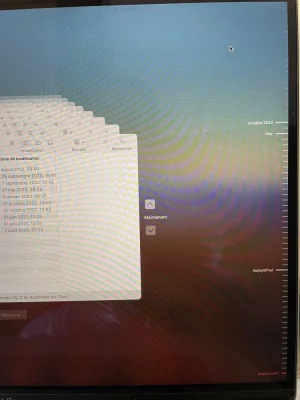

Depuis mon souci du 29 septembre, je constate que mes sauvegardes ne se font rétroactivement que depuis la veille et ainsi de suite, le jour même et la veille uniquement. Chaque jour, j'ai la sauvegarde de la journée et de la veille mais pas plus loin dans le temps (Cf Capture écran).
Tu ne réponds pas aux questions de @Ahiqar . Tu ne dis rien sur tes réglages de TM.

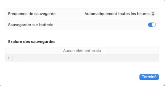

Réglages TM
Pour le reste, j'utilise un disque dur USB de 1To branché sur ma Freebox depuis des années qui me sert de sauvegarde TM. Je n'avais jamais rencontré de problème, jusqu'au fameux 29 septembre et mon passage sous Sonoma.
Il peut s'agir d'un bug ou d'un retard de mise à jour de Sonoma par rapport à la Freebox. Il pourrait être bon de signaler à Apple. Attendre éventuellement les mises à jour de Sonoma, système récent qui n'est peut-être pas encore totalement stable.
