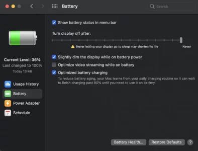

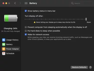

Direction les Préférences Système > Économiseur d'énergie : https://support.apple.com/fr-fr/guide/mac-help/mchlp1168/11.0/mac/11.0 pour :
  • décocher la case « Suspendre dès que possible l’activité des disques durs »
  • cocher « Empêcher la suspension d’activité automatique de l’ordinateur lorsque l’écran est éteint »
  • pousser le curseur de la mise en veille du système à « Jamais » lorsque le Mac est branché sur l'adaptateur secteur
  • cocher « activer Power Nap » : https://support.apple.com/fr-fr/guide/mac-help/mh40773/11.0/mac/11.0
Le but du jeu est de s'assurer que ni le Mac ni le disque externe ne se mettent en veille pendant la sauvegarde
Pour éviter la rémanence, tu peux toujours éteindre l'écran avec la combinaison de touches Ctrl Maj Eject ou Ctrl Maj Power (selon le type de clavier), puis la touche Esc une fois sur l'écran d'ouverture de session verrouillée : https://support.apple.com/fr-fr/HT201236
Par ailleurs, tu n'as pas besoin de passer par les Préférences Système > Time Machine > Ouvrir pour afficher le contenu du disque de sauvegarde. Un double-clic sur le disque monté sur le bureau l'affiche dans la fenêtre du Finder.

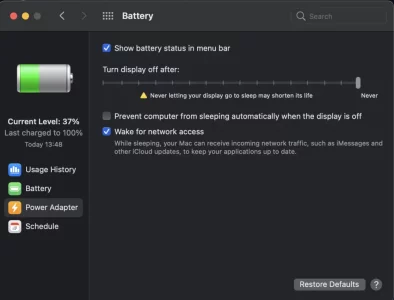

Voici les paramètres Economiseur énergie (MacBook Air M1)
Screen Shot 2023-07-15 at 20.37.42.png Screen Shot 2023-07-15 at 20.25.39.png
Les paramètres étaient déjà comme cela au moment des sauvegardes.
Ou, en anglais : cocher la case « Prevent computer from sleeping automatically when the display is off »
Une fois que c'est fait, tu peux remettre la mise en veille de l'écran à 3h (par exemple) pour éviter que l'écran ne reste toujours allumé.
Ainsi, l'écran pourra être éteint mais le système continuera à fonctionner sans se mettre en veille.

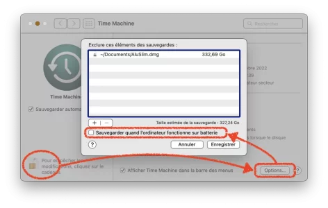

Il y a aussi une option dans Time Machine qui empêche de faire les backups quand le Mac est sur batterie.
Préférences système > Time Machine (déverrouiller le cadenas) > Options.
Sauf que Préférence système > TM, il n'y a pas de cadenas. Ni sur le MacBook Air ni sur le Pro.

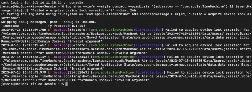

Je ne comprends pas la partie 3 :
Step 1 : Running the command will list the directories for you as output. Je dois copier quoi ?

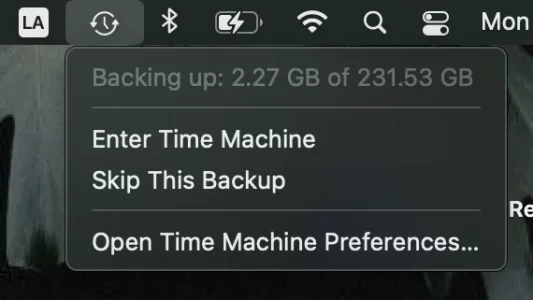

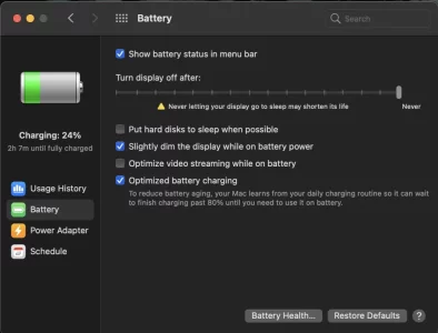

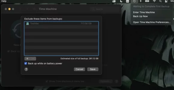

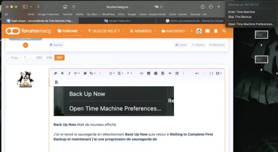

J'ai re-tenté une sauvegarde dont voici les captures écran des paramètres.

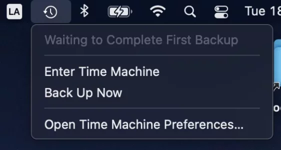

La sauvegarde progresse normale

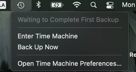

Et á un moment, plus de progression et le message : Waiting to Complete First Backup.6.png
Back Up Now était de nouveau affiché.
J'ai re-lancé la sauvegarde en sélectionnant Back Up Now puis retour á Waiting to Complete First Backup et maintenant j'ai une progression de sauvegarde de presque 700go et ca sauvegarde toujours.

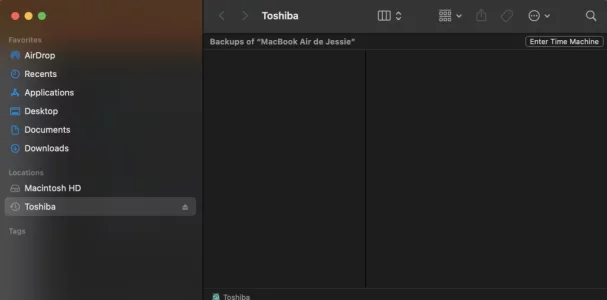

La sauvegarde s'est arrêtée :
Et bien sur, rien d'apparent dans le DD Externe.

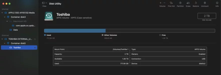

Infos depuis Utilitaire de Disque

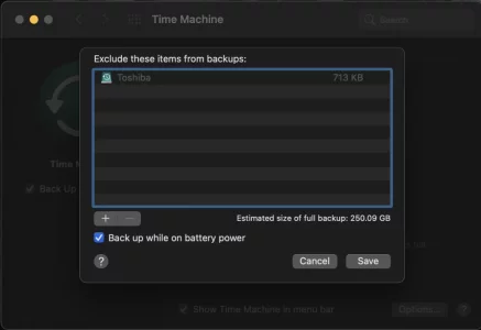

N.B : désolée pour les accents et les cédilles manquantes, clavier espagnol dépourvu de signes graphiques.
Re-formatte le disque sans être Case-Sensitive, juste APFS, puis ré-essaye.

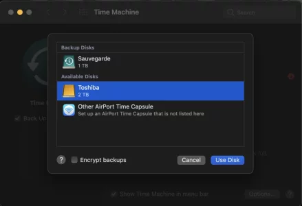

je vais essayer. Je fais toujours le formatage en MacOS étendu (journalier) et table de partition GUID.
Il passe en APFS et Case Sensitive lorsque je sélectionne le DD externe vía Time Machine.
Je vais essayer le formatage directement en APFS sans Case Sensitive et voir si cela fonctionne.

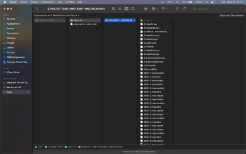

Formatage fait et je viens de découvrir ce fichier cachédans la DD externe. Concernant le dossier B7A557D7, la liste des fichiers est bien plus longue que la capture écran.
Ça, comme son nom l'indique, c'est l'index de Spotlight, donc c'est normal, pas touche :-)
(C'est pour ça qu'Apple masque certains fichiers dans le Finder ;-))

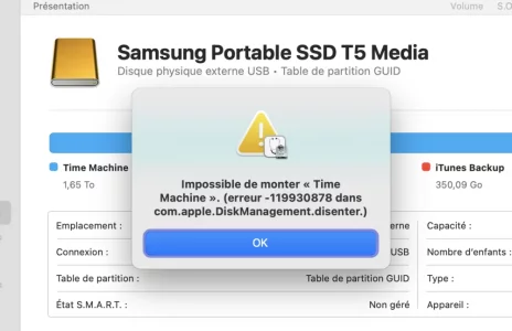

Bonjour à tous, petit souci en ce moment avec ma partition Time Machine sur mon SSD T5 2To :
Depuis peu la partition (HFS+) prend plusieurs minutes pour monter, et durant ce temps, apparaît grisée dans l'Utilitaire de Disque, avec le message d'erreur suivant lorsque je clique sur Monter (cf capture). De plus je n'arrive pas à la démonter, le système m'indique qu'elle est utilisée sans raison apparente. Un SOS termine sans erreur.
À noter que la seconde partition (APFS) pour mes sauvegardes iOS (via symlink) fonctionne sans problème...
Ma question : pensez-vous que je devrais changer de SSD de sauvegarde par sécurité, me lancer dans une reconstruction des partitions (sachant que je n'ai pas le volume de stockage pour transférer les sauvegardes…), ou ne pas m'inquiéter outre mesure ?
