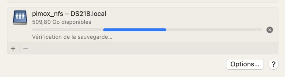

Hello,
Je n'arrive pas à vérifier mes sauvegardes Time Machine (SSD externe) via la touche Option, ça parle à quelqu'un ?
ça fonctionne chez moi (Ventura iMac mi 2011 OCLP ), ça donne ça :

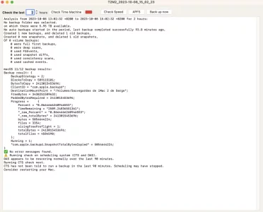

Ceci dit, pour vérifier des sauvegardes TM, il existe un très bon utilitaire (gratuit) , voir The Time Machine Mechanics qui donne des informations sur les sauvegardes , par exemple:
Du coup, avec un nom pareil, c’est un disque réseau ? Je pense qu’on ne peut vérifier que les lecteurs réseaux avec ce menu.
Sinon il doit y avoir une commande de Terminal pour un disque local, mais je ne suis pas très versé dans ces commandes.
La doc commence par « Si vous effectuez des sauvegardes sur un disque réseau », peut-être que cela ne fonctionne que pour un disque réseau ?
Ceci explique cela :up:
Merci, pour info il ne détecte aucun problème alors qu'une de mes sauvegardes n'a pas pu être restaurée

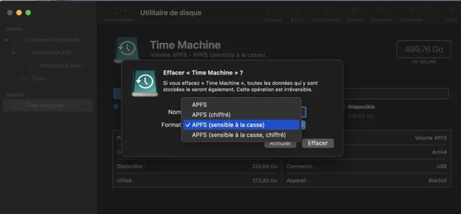

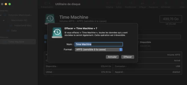

Je voudrais effacer mon disque dur "Time Machine" (il est plein) , rafraîchissez moi la mémoire , je laisse sur "APFS Sensible a la casse"

Hello
Généralement je mets pas sensible à la casse. Car cela pose soucis avec certaines données ou logiciels
Par contre en mode journalisé normalement
il n'y a pas journalisé dans la liste

Juste APFS.
Mais actuellement ton disque est dans un état de configuration. Je te suggère de remettre le même. Outre les nouveautés OSx

Dans utilitaire de disques:
1- il faut activer "afficher tous les appareils"
2- cliquer sur le nom de l'appareil et sur le menu "effacer".
3- table GUID, type APFS et nommer le disque TM500 par exemple.
Actuellement le système macOs* initialise le disque TM en APFS sensible à la casse; c'est un choix d'Apple donc non modifiable.
*depuis macOs Big Sur ou antérieur...

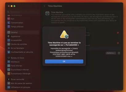

Bonjour
j ai voulu realiser une sauvegarde time machine mais impossible le message suivant etait afficheCapture d’écran 2023-10-13 à 19.24.25.png
j ai formate mon disque dur et réaliseé une nouvelle sauvegarde qui a fonctionnée et 15 jours plus tard je retente une sauvegarde mais voici de nouveau le meme message
je suppose qu il s agit d une video mais impossible de la trouver ( je precise que toutes mes videos et photos sont sauvegardés sur un autre disque dur sans soucis)
As tu été voir dans le dossier indiqué par ta copie d'écran ?
Tu peux accéder aux fichiers de ta photothèque en cliquant sur le fichier avec la touche CTRL enfoncée, puis en choisissant la commande "afficher le contenu du paquet"
