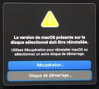

J'avais fais un test récemment avec Sonoma et clone mon n'était pas bootable malgré les écrits de SD.
Le Mac m'avait répondu que je devais réinstallé le système. Heureusement ce n'était qu'un test.

Perso, avec SD j'obtiens toujours le même message " le système doit être réinstallé pour utiliser votre disque de démarrage" (du moins c'est ce que cela veut dire car impossible de faire une copie écran quand ce message s'affiche)
Donc SD = Non bootable .... c'était juste un test comme je l'ai écris plus haut. :shy:
Salut chafpa
Mince !
Tu as trouvé l'explication de ce message bizarre ?
Tu peux me le donner in english.
Tu es sous Ventura ?
Je ne vois pas pourquoi cela marcherait chez-moi et pas chez toi.
En cas de difficulté persistante, écris un petit mail à Dave Nanian le dév. de SD. Il est dispo. Je suis certain qu'il résoudra rapidement ton problème.

Je n'ai pas d'explication mais quand je ferai un nouveau test, je prendrai une photo de la popup et la publierai.
Je suis sous Ventura sur mon Imac M1 de 2022.
J'ai aussi testé un SSD bootable fait avec CCC = même punition que ci-dessus donc rien de nouveau dans ce bas monde ! :cool:

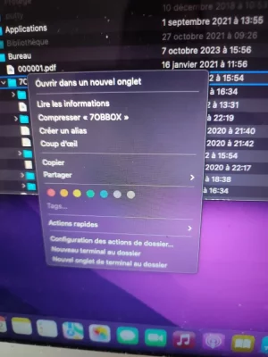

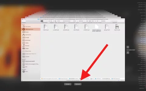

Aujourd'hui, j'ai par mégarde effacé des fichiers sur mon bureau. Lorsque je vais dans Time Machine pour les récupérer, je voyais d'abord mon bureau tel qu'il était avant la mauvaise manipulation, mais je n'arrivais pas à récupérer les fichiers, j'avais à chaque fois un message d'erreur avec le code erreur 0.
Depuis tout à l'heure, c'est encore plus bizarre puisque mes sauvegarde time machine ne me montrent que mon bureau actuel, même lorsque je recule dans le temps bien avant ce soir, lorsque j'ai effacé les fichiers. Les fichiers supprimés par mégarde n'apparaissent carrément plus du tout.

Je viens de voir un nouvel élément.
En fait de temps en temps, Time Machine m'affiche de nouveau les éléments manquants, mais pour la plupart je n'arrive pas à les remettre en place, j'ai tout le temps le message : "Impossible de terminer l’opération car une erreur inattendue est survenue (code d’erreur 0)."
