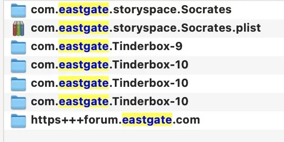

Merci pour ton aide. J'ai supprimé un certains nombre d'éléments. Mais, ça ne change rien. La roue colorée tourne toujours indéfiniment sur elle-même. J'ai également lancé un coup d'Onyx, en vain.
Ben non, ce n'est pas un certain nombre, il faut supprimer toutes les occurrences avant de faire une réinstallation. Tu devrais recommencer et il y aura un petit complément des fois que.
Une fois toutes les occurrences supprimées, tu vas dans...
- Macintosh HD/Utilisateurs/TA Maison/Bibliothèque/Application Support
...regarde dans le dossier Application Support si tu as un dossier tinderbox ou eastgate, si oui fais-en la suppression. Même chose dans...
