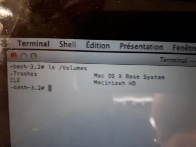

10.13 High Sierra Mac bloqué suite à une tentative MAJ high sierra

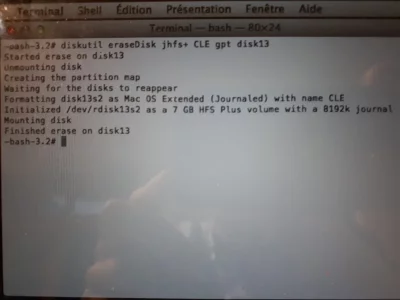

Je vois la clé en disk13. Passe la commande :
diskutil eraseDisk jhfs+ CLE gpt disk13
  • la commande ré-initialise la clé : table GPT > format jhfs+ > volume CLE
Poste l'affichage retourné.
Opération réussie.

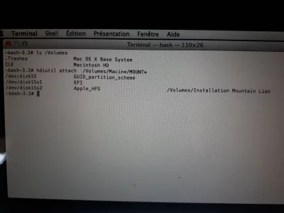

Passe la commande :
hdiutil attach /Volumes/Macin*/MOUNT*
  • la commande monte le volume de l'image-disque copiée dans Macintosh HD
Je vois le volume monté : Installation Mountain Lion.

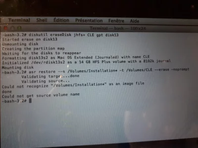

Passe la commande :
  • qui réinitialise la clé ; puis la commande :
asr restore --s /Volumes/Installation* -t /Volumes/CLE --erase -noprompt
  • qui restaure le volume Installation Mountain Lion => au volume CLE
Poste le retour quand tu auras récupéré -bash-3.2#.

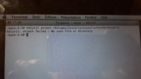

Comme hier soir > c'était le ... soir (pas ma meilleure partie de journée) => j'avais court-circuité indûment la complexité du montage de la source du clonage.
Passe la commande :
hdiutil attach /Volumes/Install*/Install*/C*/S*/Install*
  • j'ai multiplié les astériques abréviatifs * pour rendre la commande concise : n'en oublie aucun. Il n'y a pas d'espace entre un * et la / qui suit.
  • la commande monte une image-disque : InstallESD.dmg > contenue dans l'installateur : Installer OS X Mountain Lion > du volume de l'image-disque : Installation de Mountain Lion

visiblement ça n'a pas fonctionné
    230,2 KB · Affichages: 144

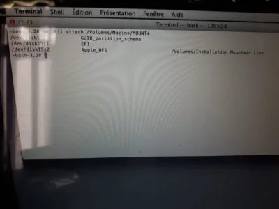

Ah ! je comprends tout : le volume de l'image-disque MOUNTAIN LION.dmg a été démonté. Il n'était donc pas trouvé en source de la restauration de la clé.
Passe la commande :
  • qui monte ce volume
