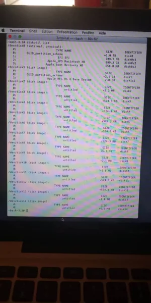

voila ce que j'ai comme liste
    56,2 KB · Affichages: 105
Je vois que le volume Macintosh HD est en format standard > non chiffré.

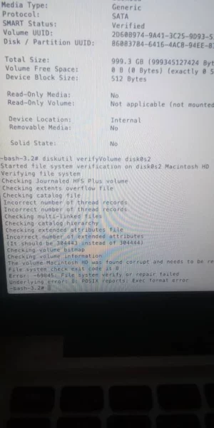

j'ai ceci
    48,9 KB · Affichages: 170
Il y a des erreurs dans 2 fichiers du système de fichiers : le catalogue et le fichier des attributs étendus.

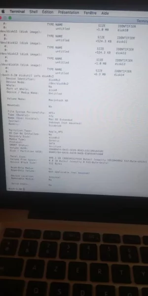

voici ce que j'ai comme resultat
    49,8 KB · Affichages: 156
