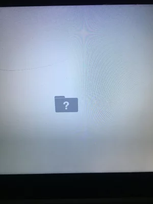

Oui et à chaque fois j’ai ce message.. et quand je veux réparer ça me fait une erreur ..
    715,1 KB · Affichages: 235
Est-ce que tu aurais un DDE USB disponible => à destination duquel lancer l'installation ?
- car il y a peut-être un problème matériel du disque interne ou de sa nappe SATA.​

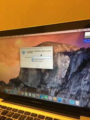

J’ai réussi à installer Mac OS sur une petite clé usb une fois bien configuré , au démarrage avec celle ci j’obtiens enfin un bureau os ! Par contre c’est extrêmement lent..
est ce que si je refait exactement la même chose sur un disque dur plus conséquent (1To) cela va améliorer la performance ?
ps : je n’ai toujours pas réussi à réparer le disque principal que je suppose endommagé mais il est donc tout de même possible d’avoir Mac OS en passant par un dde? Et il doit rester brancher du coup.. j’espère pouvoir trouver un moyen de réparer le disque
    963,4 KB · Affichages: 211
Ton expérience d'installation réussie à destination d'une clé USB (effectivement : fonctionnement très lent garanti) -->
- prouve qu'il y a un problème matériel en interne. Mais qu'il se cantonne à la paire : disque / nappe SATA (câble plat qui relie le disque à la carte-mère).​
Pour discriminer qui est le fautif : disque ou nappe => il faudrait que tu sortes le disque du Mac (trivial - voir tuto à ton modèle de Mac sur le site iFixit) > et que tu le branches en externe via un câble SATA <=> USB -->
- si tu parvenais à installer à destination du disque en externe => nappe SATA interne = HS ; sinon => HDD = HS.​
