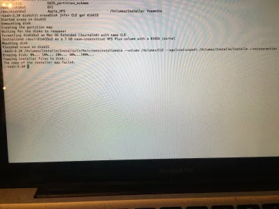

- voici la dernière commande à passer (la plus longue) :​
/Volumes/Install*/Install*/C*/R*/createinstallmedia --volume /Volumes/CLE --applicationpath /Volumes/Install*/Install* --nointeraction
  • je te conseille d'étirer en largeur la fenêtre du terminal => afin de pouvoir saisir la commande sur une seule ligne jusqu'au --nointeraction final
  • la commande configure le volume CLE en volume d'installation démarrable. CLE va être reformaté > renommé Install OS X Yosemite > cloné de l'installateur > des fichiers de démarrage de l'OS d'installation contenu vont être créés > enfin un chemin de démarrage inscrit sur son en-tête pour rendre le volume démarrable
Si tu le souhaites > tu peux prendre une photo de la commande saisie avant de l'exécuter > et poster la photo qui la montre => pour que je te dise si elle est sans erreur de saisie. Sinon > exécute la commande directement. Elle va demander plusieurs minutes pour passer. Poste le retour quand tu récupères -bash-3.2# en signal de fin.
Ta commande était valide > mais effectivement il y a eu un échec final pour une raison inconnue. Dommage.

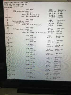

Lorsque je fait cette commande il ne trouve plus le disk15s2
(J’ai été obligée d’éteindre l’ordinateur pendant la nuit)

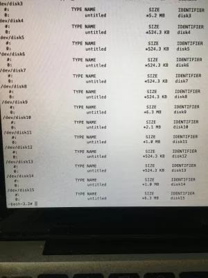

je vous envoie à la suite le diskutil list
    1,7 Mo · Affichages: 187
    1,6 Mo · Affichages: 191
La clé est devenue disk2 après redémarrage. Donc la commande devient :
diskutil info disk2s2
  • poste le tableau retourné.

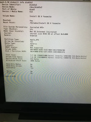

Aah j’ai l’impression qu’elle ne fait pas exactement 8GB, si c’est ça je m’occuperais de refaire les étapes d’hier avec une clé plus grande
    1,9 Mo · Affichages: 200

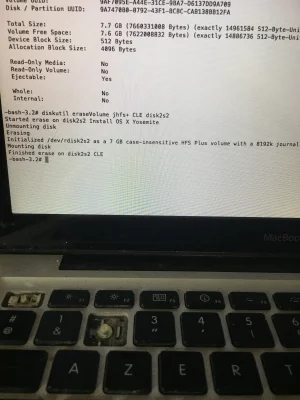

La taille est suffisante. Passe la commande :

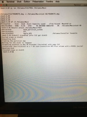

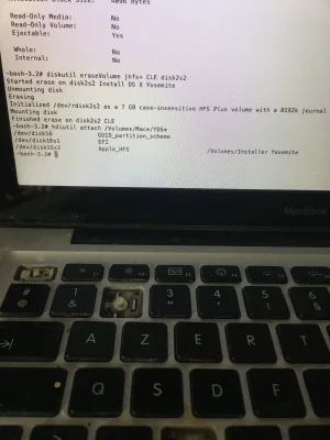

diskutil eraseVolume jhfs+ CLE disk2s2
  • qui reformate le volume de la clé en le renommant CLE
Opération réussie.
- passe la commande :​
hdiutil attach /Volumes/Mac*/YOS*
  • qui remonte le volume de l'image-disque copiée dans Macintosh HD
Volume monté, en effet.

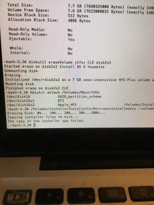

- par curiosité : combien de temps avait duré la longue commande de configuration de clé que tu as passée hier ?​
Oui : repasse la commande exacte -->
  • et poste le retour.
Même échec : je soupçonne ta clé USB d'avoir un problème (même si elle a bien pu permettre le transfert de l'image-disque YOSEMITE.dmg => au volume Macintosh HD du Mac).

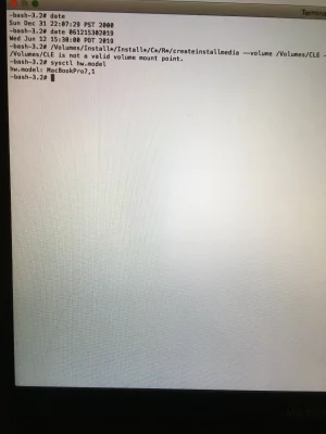

sysctl hw.model
J’ai vu que la date était mauvaise je l’ai modifiée et en voulant réessayer j’ai ce message
Le modèle en dessous
    1,5 Mo · Affichages: 209
