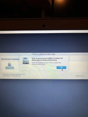

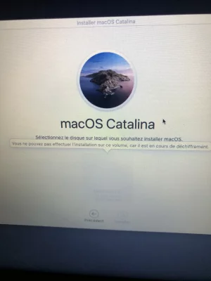

Bonjour @macomaniac , depuis hier la barre de chargement de mon MacBook Air reste bloquée au maximum.
Aujourd’hui j’ai regardé les possibles astuces (notamment le redémarrage d’urgence et via internet) et je ne trouve pas d’où vient mon problème (je ne sais pas déchiffrer le terminal)
De plus quand je veux réinstaller Cataline, un message d’erreur apparait : Macintosh est en cours de déchiffrement.
Merci de me filer un GROS coup de main
@macomaniac SOS ⛑‍
    1 Mo · Affichages: 149
    1,5 Mo · Affichages: 141
    1,3 Mo · Affichages: 142
