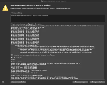

A l'allumage, j'ai un avertissement d'erreurs et un rapport de code (ci-joint). As-tu aussi un message comme celui-ci, Arditoo?

ps: il s'agit du rapport qu'on peut envoyer à Apple...Mais qui ne génère pas vraiment de changement (rapide) car je crois que c'est anonyme et statistique (...?)
En principe, lorsque tu rallumes l'ordi il y a une fenêtre qui te dit que le mac a eu un problème et qu'il se rallume suite à celui-ci.
Il te propose d'envoyer un rapport à Apple, tu cliques sur oui et tu as cette fenêtre qui s'ouvre (photo en pj) avec le détail :

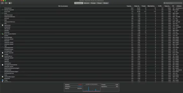

Tu peux poster une copie d'écran du Moniteur d'activité, onglet Processeur ? (process classés par % décroissants).
Un screen shot de tout les process ? Si c’est ça bah ça fait sue de bouger dcp impossible. Mais je pense que tu entends autre chose par là non ?
Il te propose d'envoyer un rapport à Apple, tu cliques sur oui et tu as cette fenêtre qui s'ouvre (photo en pj) avec le détail.

Les 1ers sont intéressants pour voir la charge.
Autrement, vérifie que tu n'as aune process écrit en rouge (= bloqué).

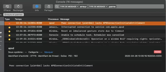

Bonjour Sly54, Arditoo a écrit qu'il avait des points jaunes dans l'affichage de console; quant à moi j'ai ceci (en pj) :
Je n'ai pas pu enregistrer la page complète et c'est effacé à présent.
Ca, c'est un affichage de la Console. Interessessant mais j en sais pas décrypter ;)
Moi je te suggérais de faire quand même une copie d'écran des brosse du Moniteur d'activité. Au moins la 1e page. + regarder s'il y en a en rouge (cf supra).
Bon, je suis désolé si c'est pas ça car je suis vraiment pas bon en informatique et j'ai jamais vraiment essayé de m'y intéresser. Donc c'est ce que j'ai compris de ta demande :inpain: et j'arrive pas à faire une meilleure qualité et non je n'en ai pas vu en rouge :
C'est tout à fait illisible; mais si tu n'as rien vu en rouge, ça signifie qu'il n'y a aucun process bloqués.
Ca serait intéressant de refaire ce que j'ai suggéré post#2.
Désolée Arditoo, je n'arrive pas non plus à voir le document; j'ai essayé ta procédure et je n'ai pas repéré non plus d'éléments en rouge dans Moniteur.
