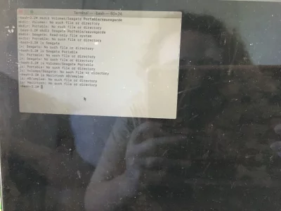

Voilà les infos qui je l’espère pourront t’aider à m’aider :
D31E1504-A5E2-4789-A77E-F023023EC583.jpeg 8DE5666A-E044-466B-9254-65D3BEF30F45.jpeg 1ED85F86-BE87-4E58-BFD9-6BEBB5650EE0.jpeg
Je suis sure que j’ai foiré les commandes dans le Terminal. Désolée pour la qualité des photos, j’ai fait ça avec l'iPad, c’est du grand n’importe quoi !
Donc tes commandes échouent car tu mets des espaces pour le nom de chaque volume (Macintosh HD au lieu de Macintosh* par exemple ou Seagate Portable au lieu de Seagate* comme je te l'avais expliqué dans mon post sur les commandes pour éviter d'avoir à gérer les espaces que le terminal ne sait pas interpréter.).

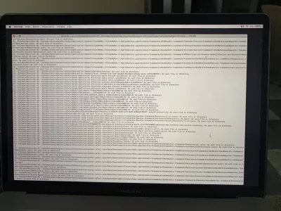

Pour l’instant j’ai pas mal de trucs où y’a marqué « no such file or directory », dans le dossier « Library » pour l’instant donc je laisse tourner pour voir ce que ça donne
Ok, peux tu me faire une photo des lignes où il te marque No such file or directory pour que je puisse voir à quoi il fait référence ?

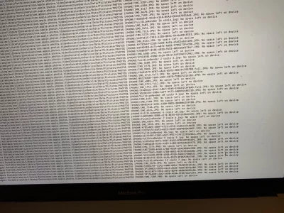

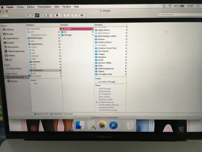

Là, il me dit carrément no Space left on device ... mon mac est un 256go et le disque dur 1to ...
il en était à copier les photos je crois mais toujours via le dossier « containers » :
Ok. Si la commande a terminée, passe celle-ci pour vérifier l'espace occupé par les fichiers qui ont été copiés sur ton DD externe : du -sh /Volumes/Seagate*/emylee

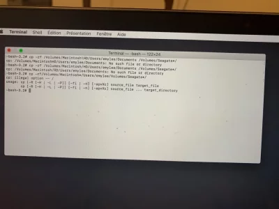

Alors au début j’ai pas fait attention je n’avais pas mis lantislash ça faisait le message que tu vois à la toute fin qui termine par target_directory.
du coup j’ai cru que la copié était hyper rapide car j’avais la main très rapidement. J’ai redémarré en mode sans échec pour vérifier et il n’y avait rien. J’ai donc redémarré en mode recovery et j’ai bien mis l’antislash mais comme tu vois il dit no such file or directory. Du coup comme le disque était vraiment vide j’ai voulu retaper la première commande que tu m’as donné où j’étais censée copier l’intégralité du dossier user et là ben il me remet le même message qu’au premier essai :
Je vois que sur la dernière commande tapée tu as oublié de mettre un espace entre -rf et /Volumes, d'où le message d'erreur.
Et donc rien n'a été copié à l'issue de la première commande que tu avais tapée la première fois ?
EDIT : Ta commande de copie répertoire par répertoire comme je te l'ai donnée a aussi mal été orthographiée.
Tu as écris Macintosh\ HD sans l'espace entre l'antislash et HD. L'antislash permet au terminal de comprendre que juste après l'espace, l'autre mot n'est pas une autre commande mais la continuité du nom de ton volume.
Si tu n'es pas à l'aise avec cette syntaxe, tu peux remplacer Macintosh\ HD par Macintosh* comme sur la première comamnde que je t'ai donné.

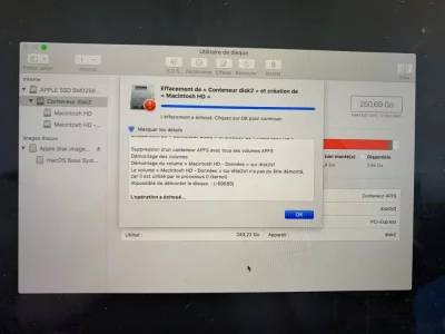

Bien évidemment y’a encore une merdouille dans le pâté

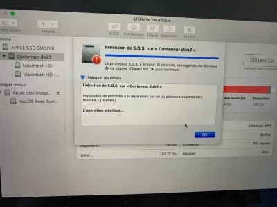

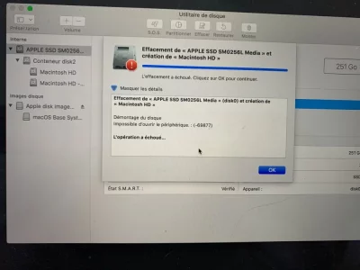

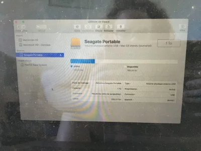

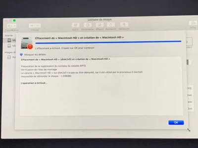

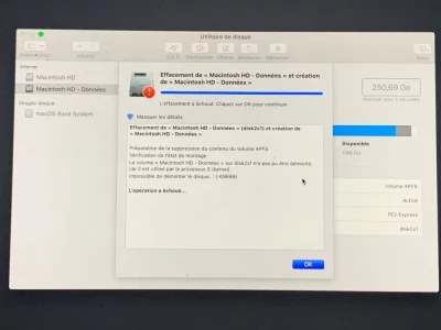

Aucun des deux volumes ne veut se formater :
C8ABAF1B-4485-4FB2-BF3A-7B3499C439AA.jpeg ACF209C0-3100-4115-9F53-D1676D057761.jpeg

En haut à gauche de la fenêtre utilitaire de disque, clique sur "Présentation" -> "Afficher tous les appareils".
Tu devrais voir apparaître au dessus des volumes Macintosh HD, le nom de ton SSD (Apple SSD).
Clique dessus puis sur Effacer.
Nom de volume (tu remets comme d'origine) : Macintosh HD
Format : APFS
Schéma table de partition : GUID
Une fois l'effacement terminé, tu pourras quitter l'utilitaire de disques pour réinstaller macOS ;)
Oui, la copie des données s’est enfin bien passée ! Enfin j’ai dû transférer le dossier library via le mode sans échec parce que sinon il me refaisait la même erreur en disant disque saturé ... mais là, même avec ta précision, Nope il veut toujours pas ...
Ok donc tes données sont à l'abri au moins.
Si tu fais la même chose en te plaçant sur Conteneur disk2, ça te fait la même erreur ?
Si oui, clique sur le bouton "S.O.S" en haut de l'utilitaire de disque.
Qu'est ce que tu as comme message après la vérification de disque ?

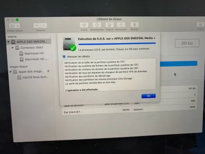

Alors, même avec le conteneur disk2 ça ne marche pas. En revanche quand je fais sos sur Apple ssd il ne détecte aucune erreur mais en détecte une quand je fais sos sur le conteneur disk2
522406AB-D57C-4AD7-A9A8-A903DDE800A9.jpeg 478A6B61-D798-4F96-A0C6-EE8211D07283.jpeg ACE6005A-5C09-45B3-879D-7A310009FCC9.jpeg
